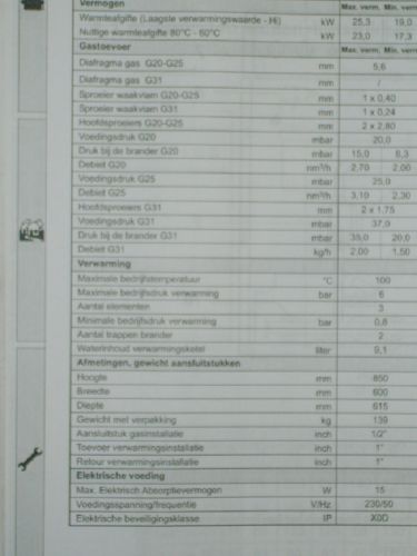

Het is een Ferroli Pegasus (type onbekend) met een vermogen van 17 of 24kW zonder warm water voorziening.
Een normaal 1/2 overstortventiel is dan voldoende.

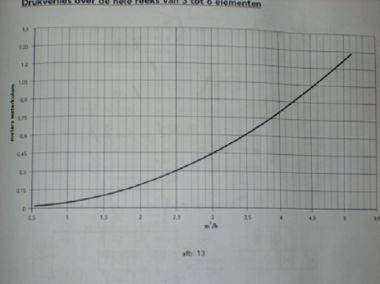

Dit lijken mij de belangrijkste paginas die ik er in terug vind..
er staat niets over de locatie voor een circulatie pomp.
wat er wel in de eerste afbeelding staat,over het max kw en min kw.
is hij nu eerder 17kw of 23kw?
zijn jullie met dit iets?

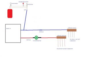

dus aangezien er niets in de handleiding over de circulatiepomp gezegd word,kan ik de cv pomp ook eventueel op de aanvoer zetten?(ook al komt dit niet vaak voor)
en dan het expansievat op de retour?
zoals in volgende schema..
of toch een beter schema mogelijk?
De bedoeling is dat ik een zo lang mogelijk zuig in de installatie heb, dat doe ik door de pomp in de retour te plaatsen en niet anders.
Je moet gewoon even lezen wat in de vorige antwoorden staat.
Overstort in de aanvoer. Op de heetst mogelijke plaats.
Als er dan al stoom komt is het meteen uit het leiding werk.
Expansie vat in de retour.
Pomp in de retour.
