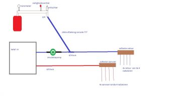

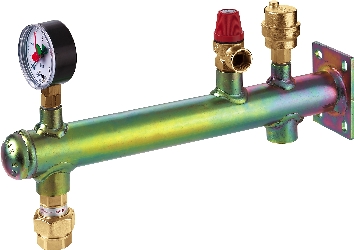

]ik heb nu een expansievat van 18l gekocht.
met bijhorende euroconsole:
nu zit er alles wel mooi voorgemonteerd op,maar heb ik toch een vraag ivm de correcte aansluiting hiervan,ook weer om echt zeker te zijn.
waar het vat komt is overduidelijk,maar hoe zouden jullie dit er nu tussenplaatsen zodat alles geinstalleerd is zoals het moet?
ik heb het dan over het deel startend van de ketel tot aan de aanvoer en retour collector.
er zit zon 1 a 2 meter afstand tussen deze 2 punten(ketel en collectors waar de alpex dan weer op aan gesloten is)
ikzelf dacht om met een 4/4 buis alvast te vertrekken,omdat deze op de ketel passen en in de handleiding staat om met dezelfde diameter verder te gaan.
ik wou dan de aanvoer,rechtstreeks 4/4 door te gaan tot op de collector.
en de circulatie pomp op de retour zoals ik al meermaals gehoord heb.
nu enkel met die console,vraag ik mij af of die pomp daar nog wel goed zit?en ook of het niet erg is dat ik van 4/4 buis vertrek ,aangezien ik de aansluiting op die console toch maar een kleine doorsnede heeft.
hieronder bijgevoegde tekening:
-klopt deze tekening,wat zit er niet op zijn plaats of is het helemaal verkeerd?
-er komt nog wel een vulpunt op aangezien ik toch waterleiding bij de hand heb.en dus de waterleiding gescheiden blijft van heel dit circuit.
benieuwd of ik in de buurt zit met mijn tekening :P
Een overstort hoort doorgaans op de aanvoer gemonteerd te worden en mag niet afgesloten worden dmv afsluiters...
Echter een expansievat hoort op de retour gemonteerd te worden.
:mrgreen: dus ff dat ding in tween slijpen en je bent er ! :wink:
(graaaapje !! )
Dan zal in dit geval toch 1 van de 2 o peen andere plaats komen...
de man van de cv winkel vertelde toch dat dit een goedgekeurde console was...en dat ik met dit perfect verder kon in mijn situatie.
Een overstortventiel/veiligheidsklep moet op de plek zitten waar de grootste druk, meer dan 3bar, kan ontstaan.
Dit is dus de aanvoer. Als in de aanvoer een blokkade zit bv een 3-wegklep kan het niet anders dat de overstort in de retour geplaatst moet worden.
Tussen de overstort en de ketel mag geen afsluiter zitten.
mvgr Bernhard.
hier een Quote een mede-forumer die het beter uitlegt.
maar bij plaatsing van overstorten dien je de installatie instructie van de fabrikant te volgen , daarin staat het vermeld.
Ingmar89 schreef:
Kan ook wel hoor!
Belangrijkste is dat het expansievat voor de pomp komt te zitten.
ik zie net dat mijn tekening in het klein word weergegeven,ik ga proberen dit groter te maken.
want dan heb ik in die tekening de pomp dus niet goed staan?
ale of de aftaking komt er dan gewoon voor ipv erachter?
