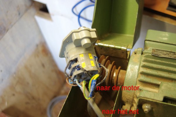

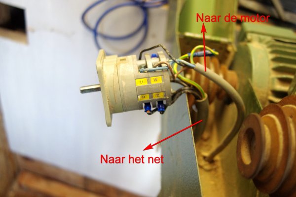

Ik heb ook nog een Killinger houtdraaibank.
Daar wil ik aan de bestaande schakelaar een nieuw snoer aanbrengen.
Hoe sluit ik deze aan?

Rola, het gaat om 2 verschillende machines.
Ik neem aan dat je antwoordt voor de Viceroy geld.
De laatste 2 foto,s horen bij de Viceroy
De motor heeft 4 draden en ik heb een 5 polig stopcontact.
Hiervoor geldt hetzelfde, de motor heeft geen nul nodig.
De laatste foto, 1xbruin en 2x zwart zijn de fase draden, geel groen is aarde.
