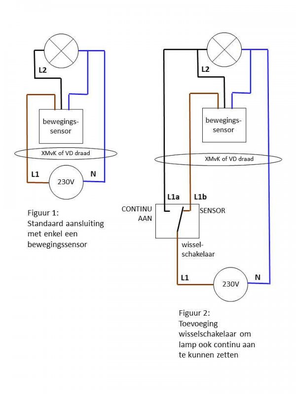

Ik zou graag mijn buitenlamp (met ingebouwde bewegingsmelder) willen voorzien van een continu-aan schakelaar. Over dit onderwerp is al veel geschreven in dit forum, dus qua schema kom ik daar denk ik wel uit.
Wat ik mij nog wel afvraag is of het type bewegingsmelder dat in mijn buitenlamp is ingebouwd ook bestand is tegen spanning op de L2 uitgang (zie schema onderaan).
In een ouder bericht schrijft Monteur Bert hierover: Inderdaad komt er dan spanning op de uitgang van de bew.melder maar dat is geen bezwaar. De bewegingsmelders zijn tegenwoordig met een relaiscontact-uitgang uitgerust i.v.m. universele spaarlamp toepassing.
Maar geldt dit ook voor de ingebouwde bewegingsmelder van mijn buitenlamp? De meegeleverde lamp is inderdaad een compact-fluorescent-integrated/energy-saver-twister-shape/tornado/929689868599_EU/product spaarlamp van 12 W, maar om het nou even uit te proberen en er achter te komen dat de sensor toch kapot gaat vind ik ook wat jammer. Zie de bijgesloten fotos.
