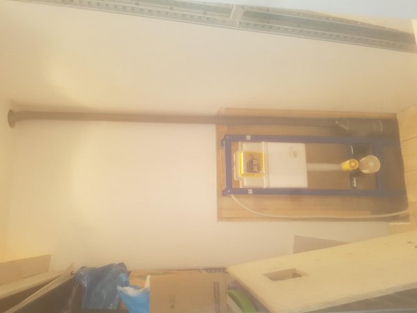

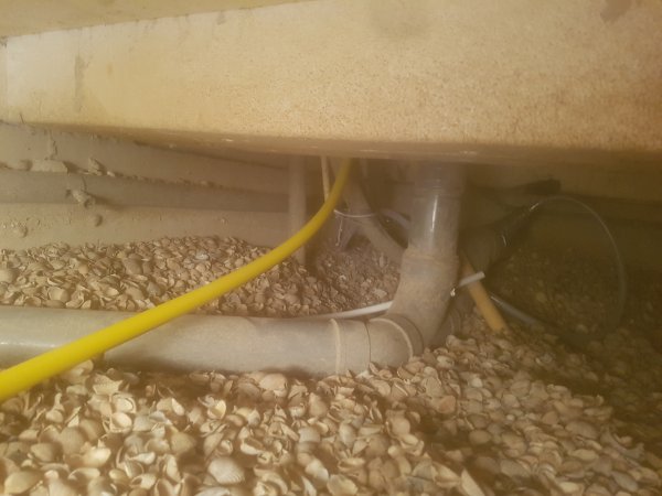

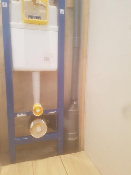

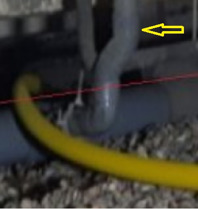

Aan het eind van die pijp zat de hwa die je bij de buren ziet. Dus dan is het wel erg waarschijnlijk dat de hwa aangesloten zat op het riool en de ontluchting was. De persoon op de foto is de aannemer die de riool op aan het hangen is. Had gevraagd of hij toen gelijk wat fotos voor me kon nemen.
Denk je dat die loze pijp voor problemen zorgt?

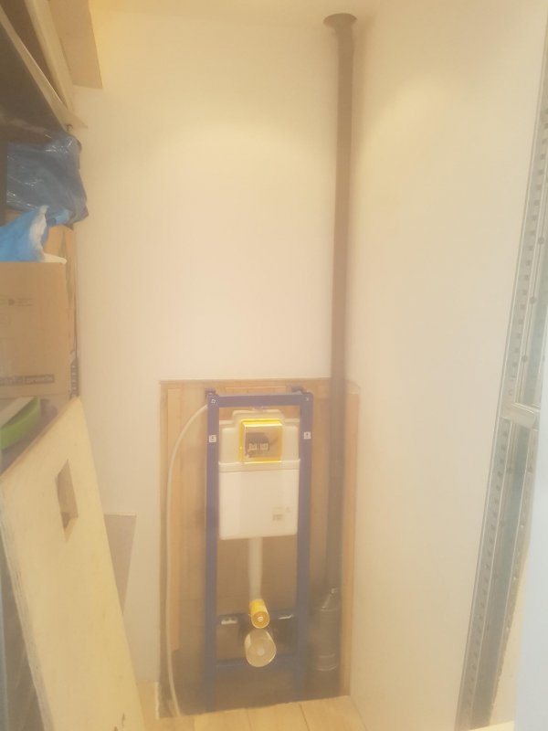

Het aan brengen van ontluchting via het badkamertje in de opbouw, is dat een hele klus of zou dat zo gedaan moeten zijn? De geberit toilet aansluiting zit in een koof, maar daar moet wel bij te komen zijn.
Beste is dat die door getrokken word naar boven zodat het hele systeem ont en belucht kan worden zo heb je ook geen stank overlast want loost op hoogste punt.
Of je moet een leiding naar achter het huis door trekken en dan via regen afvoer als ontspanning gaan gebruiken.
Het gevaar heb je dan dat de buren klagen over riool lucht

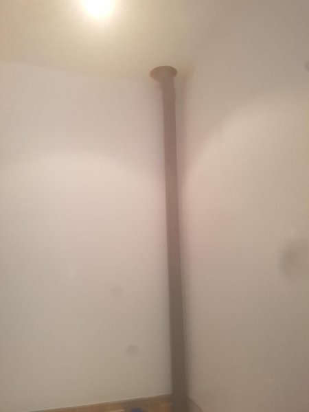

Hij heeft nu een pijp in de aanbiuw naar boven aangedracht (50mm), maar dit heeft het probleem helaas niet opgelost. Het waterniveau is sinds een aantal dagen gewoon weer laag.
Ik zag in een van jouw berichten iets over dat ze de pijp naar de aanbouw hebben geplaats voor het Y stuk van het toilet. Is dat iets wat het probleem kan geven?
Misschien een wat duidelijker foto? Je kan de foto bij het plaatsen in de juiste stand zetten.

in de buurt van je Y stuk van je wc zit ook een grotere pijp waar is die van?

Ik vroeg aan je wat is dit voor een leiding?

Ik weet niet precies wat die leiding is. Dan moet ik dus even in de kruipruimte, maar dat kan ik nu niet omdat de kleine er dan achter aan springt. Als ik doorspoel zie ik het water goed weglopen als ik de put die ze hebben aangebracht op mijn erfgrens open maak.

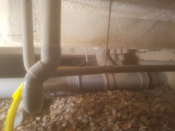

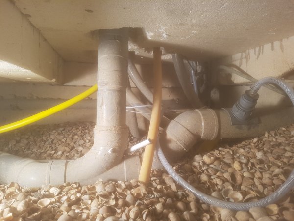

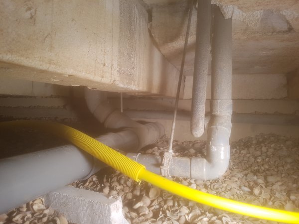

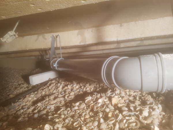

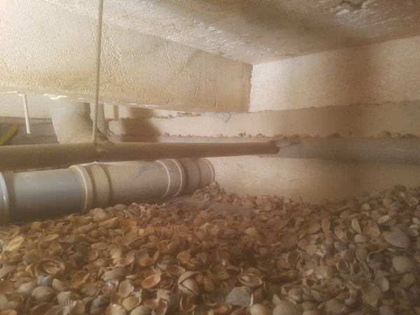

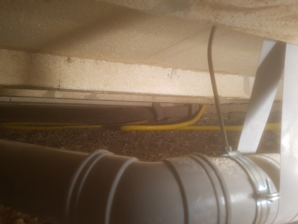

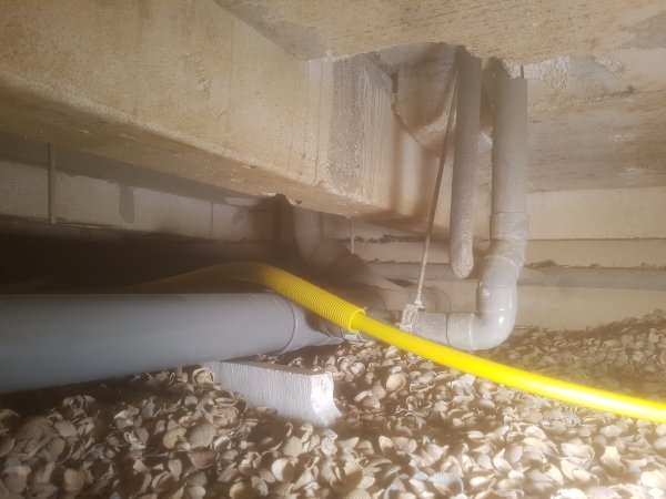

Ik ben zojuist even onder de kruipruimtes geweest en dit zijn afbeeldingen van de HWA. De eerste foto is de "verre" HWA die ze hebben doorgezaagd. De pijp die daar vandaan loopt (foto 2 en 3) loopt naar de 2e HWA (foto 4). Deze totale pijp lijkt niet aangesloten op het rioleringssysteem maar loopt m.i. onder het riool door.
