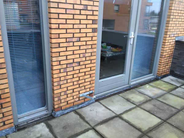

Al jaren heb ik last van lekkage bij langdurige regen of harde regen in combinatie met harde wind. Dit probleem speelt zich al ruim 5 jaar af. De aannemer die dit moet oplossen heeft al talloze analyses gedaan en ook verschillende zaken geprobeerd maar tot een oplossing is het niet gekomen. Zij weten inmiddels ook niet waar ze het moeten zoeken.
Het is niet mijn bedoeling om hun werk te beoordelen. Ik ben op zoek naar nieuwe inzichten voor de analyse van dit probleem en hoop dat jullie mij kunnen helpen. Waar zou het aan kunnen liggen ? dat is mijn vraagstelling. Misschien dat jullie aan de hand van de bouwtekening en wat fotos mij op weg kunnen helpen.

Bouwtekening met aanduiding waar de lekkage zit (links is de begane grond en rechts de 1ste verdieping)
Dit is het dakterras
Hoekje (daaronder lekt het, zie bouwtekening -> 1)
Andere kant (bouwtekening -> 2)
Nog een hoek (bouwtekening -> 3)

Wat is er al gedaan :
- Dakbedekking is compleet vervangen
Muren zijn (deels) open geweest om het lood te bekijken. Wel wat curieuze zaken gevonden maar het was niet kletsnat achter de muur (bekeken op een dag na de zoveelste lekkage)
Afvoerpijp dat het water vanaf het dak naar het dakterras afvoert is verlengd
Open naden tussen de kozijnen en muur zijn afgekit
Wat is verder handig om te weten :
- Er zijn 3 verdiepingen in totaal.
Het dakterras loopt aan 1 stuk door met de buren oftewel het is 1 groot dakterras samen met alle woningen. Ik zit op de hoek.
De directe buurman heeft nooit lekkage gehad, zijn buurman ook niet en de huizen verder op wel.
De buurman heeft geen afvoer van dakterras naar de straat en ook geen afvoerpijp van dak naar dakterras.
Er ligt normaal grind tussen het lood en de vloerstenen. Die zijn tijdelijk verwijderd vanwege analysewerk.
Dakterras staat richting noord-west.
Lekkage gebeurd niet direct, meestal moet het een halve dag flink regenen & waaien of een aantal dagen constant regenen.
