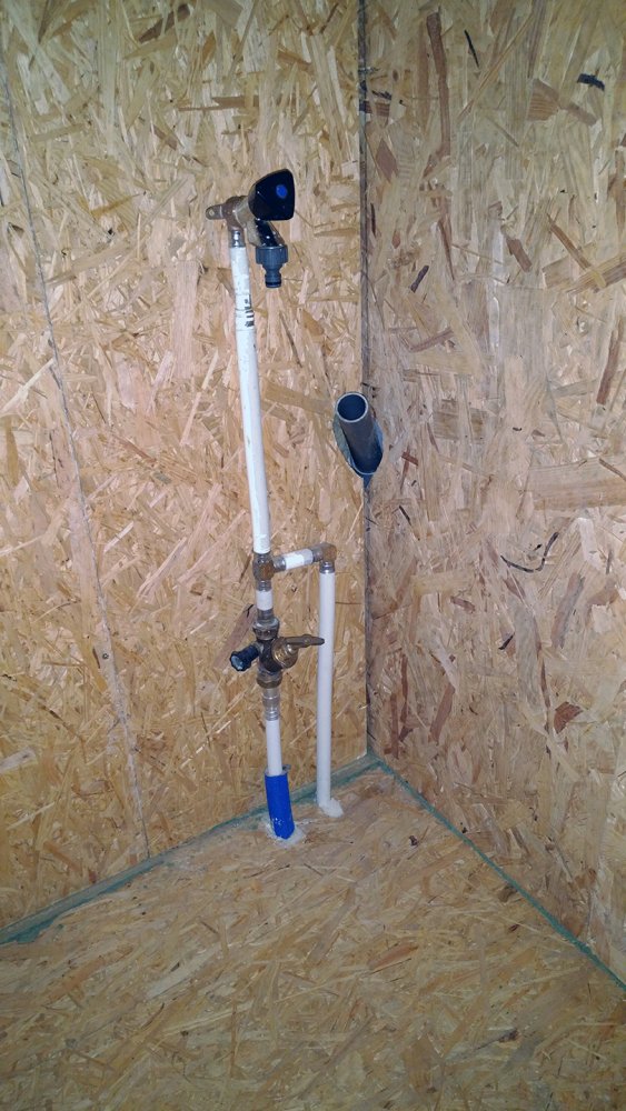

Ik ben een kast voor een wasmachine aan het bouwen. De kast bevindt zich vlak naast de standleiding waar een t-stuk 45° 40/110 mm geplaatst is.
De afvoer komt onder een hoek de kast binnen op een hoogte van pakweg 50cm.
Hierop wil ik dus een wasmachine aansluiten. Ik heb begrepen dat een sifon eigenlijk zo laag mogelijk moet komen en dat een vrij lange valbuis daarboven nog verstandig is. In de handleiding van de wasmachine wordt aangegeven dat de afvoer niet hoger dan 100cm moet komen ivm het wegpompen van het water. Erg veel ruimte is er dus niet.
Nu vroeg ik me af of het volgende zou werken: Ik haal het onderste stuk van dit sifon eraf en sluit het aan op het 40mm pvc buisje.
Of gaat dat niet werken met de die klemverbinding op het pvc? Vervolgens kan ik dan nog een pvc valbuis van 40cm daarbovenop aansluiten.
