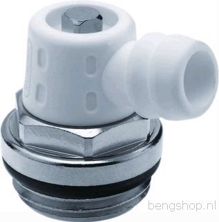

En hoe ziet zo'n aftapkraan met slangpilaar eruit?
Er zit op de desbetreffende designradiator wel rechtsonderin een soort schroefdop.

op de radiator in de keuken zit onderin zo'n ding:
Die in de keuken moet je hebben,lastig maar het kan .
Als je hem toch leeg hebt dan gelijk op een voor jou makkelijke plek
een goede cv/vul aftapkraan plaatsen ,anders de eerst volgende keer weer een probleem . Succes
Of leeglaten lopen in keuken nut heeft om de radiator in de gang af te tappen hangt af van de opbouw van de installatie. Heb je aan de voor en achterzijde van de woning zakleidingen dan heeft het geen enkel nut.
Zelf houd ik altijd een waterzuiger erbij. Bevalt mij beter dan een bakje. Meestal krijg je die er niet goed onder. Aftappen is een kwestie van geduld.
