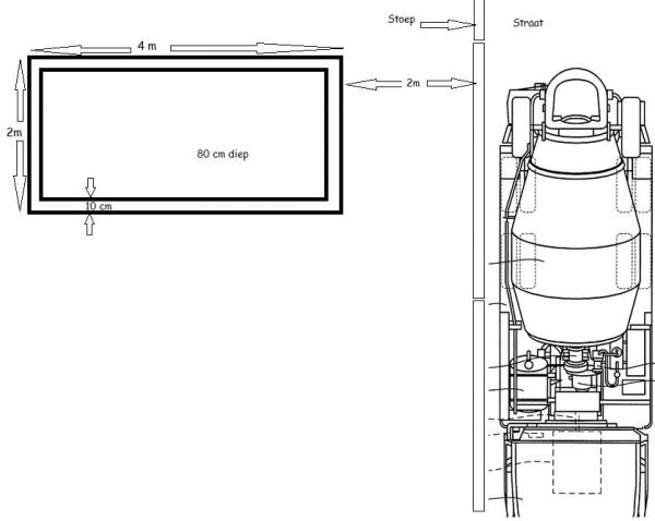

Een tijdje verschillende opties overwogen. Blokken metselen i.c.m. betonnen fundering gaat bijelkaar behorlijk wat geld / moeite kosten. Alu platen i.c.m. betonnen palen ook.
Eigenlijk het makelijkste zou zijn om alles uit beton te storten (het hele muurtje van 80 cm hoog rondom). Probleem hierbij was de pomp die de prijs verdubbelde.
Nu lees ik dat de mixer zonder pomp enkele meters ver kan leveren. Kan ik zonder pomp de bekisting zoals op de foto vullen met beton direct uit de mixertruck?
Het is 10 cm breed en 80 cm diep. 4 bij 2 meter.
Dit kost me iets meer dan 1 kub beton + betonnet + transport.
Dat moet wel lukken. Zorg er voor dat je een kruiwagen klaar hebt staan om de verste kant te kunnen vullen mocht de betonwagen hier niet bij kunnen komen en mocht het beton niet lekker doorstromen in de bekisting.
Maak de bekisting stevig genoeg en mooi haaks (diagonalen moeten gelijk zijn) en waterpas. Iets meer werk in de voorbereiding maar daar heb je nadien alleen maar plezier van.
1 of 2 man extra (met kruiwagen) is altijd handig. Het grootste deel van het beton zal echter wel via de goot direct in de bekisting kunnen worden gelost schat ik zo in.
Spreek wel af dat de betonwagen een goot heeft van 4 meter, zodat hij er goed bij kan.
Had de tekening nog niet bestudeerd. Het is inderdaad vlakbij de betonwagen. Die kan waarschijnlijk ook wel op de stoep komen.
Ben je van plan de wanden en vloer in één keer te storten? Hoe ga je dan de wanden verdichten?
