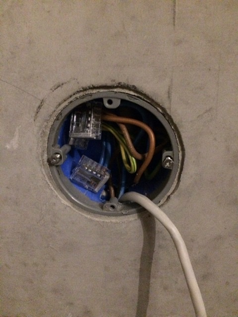

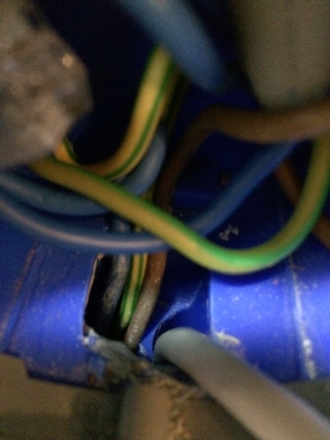

Ik ben ervan uitgegaan dat de loze leiding achter de plaats zit waar de opbouwdoos werd vastgehouden.
Als die loze leiding ergens anders zit dan zal aldaar wat moeten gebeuren (dan dus niet boven de bestaande inbouwdoos).
Alleen een gat boren is voor een UTP Kabel natuurlijk ook een prima oplossing. Bij mij liggen ze gewoon achter de plinten.
Als je de mogelijkheid hebt een netwerkverbinding via UTP-kabel te doen kun je die beter gebruiken dan een alternatief (WLAN of via de elektraleiding).
Dat is heel wat anders. Dan wordt er op de 230 V leiding een draaggolf gemoduleerd die het netwerksignaal overbrengt. Nadeel ervan is een meestal lagere snelheid en een eventuele hogere storingsgevoeligheid.Zo bezien wel ‘bijzonder’ dat internet ook over elektra leiding kan.
