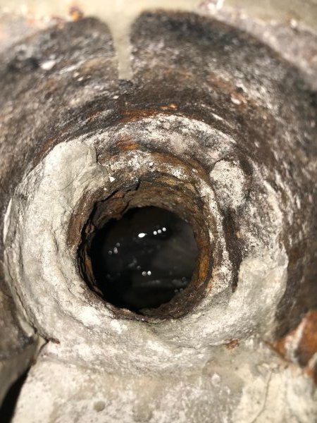

Beste mede klussers,
Graag wil ik jullie mening over het volgende;
Ik ben momenteel bezig met het realiseren van een nieuwe badkamer.
De douche is ter vervanging van een oude granito douchebak waarbij de afvoer reschtstreeks boven de riolering geplaatst was.
De riolering is gemaakt van gietijzer, evenals de mof welke middels een T-stuk recht op de riolering zit.
Ik heb met egalisatie een nieuwe (waterpas) vloer gemaakt met een verdieping erin zodat de afvoer hier netjes in wegvalt.
Hoe zouden jullie dit op elkaar aansluiten?
Ik wil graag een 40mm pvc leiding in de mof
Groeten Bas
Optie 1:
Shell tixophalte i.c.m. Soudal soudaband acryl
Is er hiermee nog enige beweging mogelijk na het monteren?
Optie 2:
Snelcement > geen beweging meer mogelijk
Optie 3:....
Snelcement lijkt mij een goede manier. Ik zou eerst het gietijzer goed schoonmaken voor een betere hechting.
Of een speciaal product wat je moet verwarmen om het te kunnen gieten. Zelfde manier maar dan iets met twee componenten.
De PVC moet dicht aansluiten in het gat. :wink:
Zeker geen Tixophalt te veel oplosmiddel.
Wacht nog even misschien is er een loodgieter die je het juiste product kan noemen.
Beste Wgb,
Dank voor je reactie.
Nadeel van cement is dat het definitief is, wanneer de douchebak een cm naar links of rechts moet geeft dat helaas problemen.
Ik wacht de reacties nog even af.

Gewoon vast zetten, en aan storten met snelcement pasop dat het niet de pijp in loopt.
en als pijp goed vast zit kan je met flexibele pvc buis 40 je douchebak aan sluiten.
Deze zijn stug flexibel van pvc.
gemakkelijk buigen maar niet weg zakken zoals die witte slangen die zijn te slap.
Weet niet wat beter is beste zou zijn eerst gietijzeren leiding van binnen schoon maken zou ook beter zijn.
Of eerst leidingen controleren waar ze heen lopen en als ze nog goed zijn.
Anders leidingen vernieuwen dat is het beste.
In plaats van snel cement, kun je beter een high teck lijm gebruiken.
Dat hecht veel beter op de stalen leiding en de pvc als snel cement. en vul het oude putje zoveel mogelijk op met die lijm
Zorg dat er zo min mogelijk roest zit op de stalen leiding, door even met een staalborstel schoon te maken.
En voor het lijmen, moet alles goed droog zijn.
En laat vooral de nieuwe leiding niet te diep in de liggende leiding vallen.
De flexibele leiding die henk al geplaatst heeft, is van een goede kwaliteit met een gladde binnenkant.
Als je de pvc in de stalen leiding gelijmd hebt, wacht dan ook minimaal een dag voordat je verder aan de afvoer gaat werken.
Het beste was natuurlijk om heel die stalen leiding te vervangen door pvc, dan heb je de minste kans op lekkages.

Ik begrijp dat ik het beste de stalen leiding kan vervangen, echter wordt de douche in een kelder gemaakt, onder de fundering zit de riolering, vervangen is dus een hele klus.
