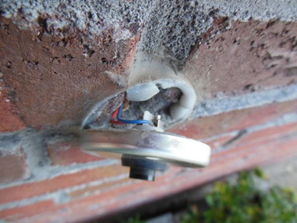

Ik heb een nieuwe deurbel gekocht(Heidemann 70501) ter vervanging van deze bel:
Naar de oude bel lopen maar 2 draadjes: rood en blauw. Om de nieuwe bel echter aan te sluiten heb ik volgens mij meer draadjes nodig! Met de rode en blauwe alleen lukt het in ieder geval niet.

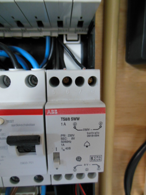

In de meterkast zit de volgende transformator:

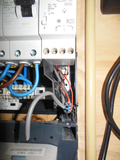

Wil je vervolgens foto's maken van de bedrading van de trafo en de beldrukker. Wees hierbij voorzichtig met de geopende groepenkast. Beter de hoofdschakelaar uitzetten.
Zet de blauwe draad op =/~ en de rode draad op C1 of C2. Volgens mij moet hij dan werken

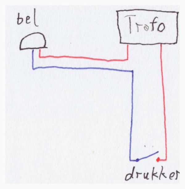

Van de beldrukker gaan er een rode en een blauwe draad naar de groepenkast. De rode draad gaat de beltrafo in, de blauwe eindigt blind(?).
Van de bel gaan er ook een rode en een blauwe draad naar de groepenkast. De rode gaat de trafo in, de blauwe eindigt samen met de blauwe van de beldrukker blind.

Je hebt de aan uit schakelaar van de trafo toch wel weer op aan gezet bij het testen?
Dus de huidige situatie is ongeveer als volgt:

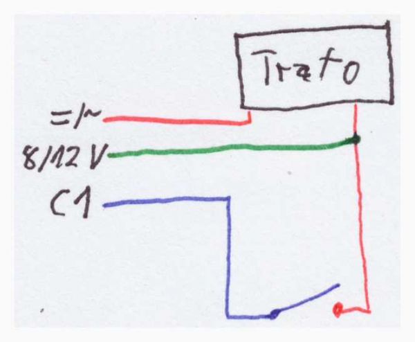

Wat je moet doen is het volgende. (Je moet nu echt je hoofdschakelaar uitzetten.)
1. Verwijder in de meterkast voorzichtig ca. 5 cm van de grijze isolatie van de kabel die naar de bel gaat. Doe dit zonder de draden te beschadigen.
2. Hier zullen nu waarschijnlijk nog een witte en een gele ader te voorschijn komen. De kleur maakt verder niet uit. Laten we groen zeggen.
3. De groene ader ca. 12 mm afstrippen en dan gaat die op dezelfde klem van de trafo, waar al de rode draad naar de drukker zit. Je kunt de blanke gedeeltes van deze draden het best in elkaar draaien.
4. Nu moet je ook aan de kant van de bel de groene draad los zien te peuteren.
5. Als dat gelukt is, dan kun je rood op "=/~", groen op "8/12 V" en blauw op "C1" aansluiten.
Succes.
Compliment, Frank. Goed gezien van die schakelaar.

Heb een flink deel van de grijze mantel verwijderd, maar helaas geen andere aders gevonden...
Kan ik eventueel een nieuw stuk deurbelkabel kopen met 3 aders, die verbinden aan de kabel die nu van de trafo naar de bel loopt en zo een nieuwe kabel trekken?
En dan vervolgens jouw schema volgen?
