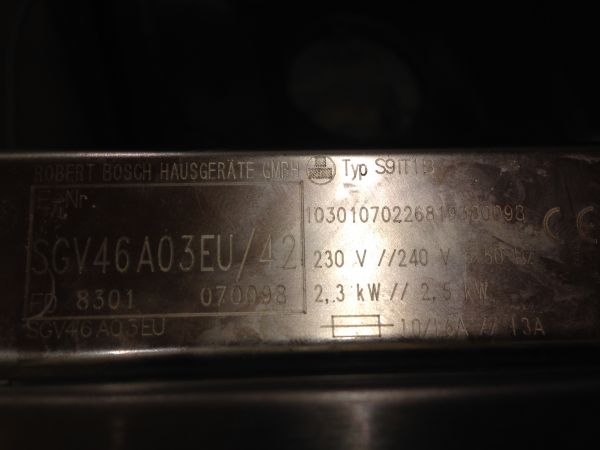

Probleem: Bosch vaatwasser Typ S9IT1B (SGV46A03EU/42) pompt het water niet weg bij einde wasprogramma of openen deur tijdens het programma. Er blijft dan een laag onderin de vaatwasser staan.
De filters zijn uitgebouwd en gecontroleerd op vervuiling. Tevens is het schoepenwieltje van de afvoerpomp bekeken en deze zag er goed uit en draaide vrij rond.
De mogelijkheid bestond natuurlijk wel dat dit pompje stuk was, dus ik heb hem uitgebouwd.
Hiervoor de metalen voorplint verwijderd en de deur losgehaald en op de grond gelegd.
Plaatje typenummer:
