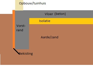

Ik wil een tuinhuis/garage bouwen (5x5, dat is inclusief veranda/open deel). Het kan vergunningvrij en wordt gebouwd op stevige zandgrond. Het tuinhuis bouw ik in houtskeletbouw waarbij ik later het tuinhuis intensiever wil gebruiken (kantoor in de tuin). Daarom wil ik de vloer nu al isoleren. De vloer wil ik 5 cm boven maaiveld laten uitkomen ivm inlopend vocht etc. Ik zat te denken om het als volgt te doen:
1) 5x5 uitgraven tot een diepte van 20 cm
2) aan de randen vorstrand verder uitgraven tot 60 cm diep 30 cm breed
3) bekisting aan de buitenranden vorstrand (dus platen 60 hoog waterpas ivm afrijen van de vloer). Ik denk niet dat heel veel piketpalen nodig zijn vanwege de stevigheid van de grond, alleen om de platen netjes verticaal te houden).
4) In de hele bak incl. verdiepte vorstrand waterdichte folie aanbrengen.
5) op het middenstuk (de uitgegraven 20 cm) 10 cm drukvaste isolatie met daaroverheen weer waterdichte folie
6) op de isolatie stukken betontegels met daarop bewapening 8mm maas 15x15. In de vorstrand ook bewapening op betontegels en bewapening vorstrand verbinden met bewapening vloer.
7) vorstranden + vloer in één gang volstorten met beton (15 cm dikke betonvloer). Ik laat een betonmixer komen, ik ga niet met zakken aan de slag.
Vragen:
1) Is 15 cm betondikte voldoende (er wordt een auto in geparkeerd)
2) het wordt gebouwd op stevige zandgrond, moet ik nog egaliseren met geel zand (dus dieper uitgraven?)
3) de isolatie loopt niet door in de vorstrand (zie onderstaande schematische tekening), levert dit later problemen op?
4) is het verstandiger om bovenop de 15 cm beton nog een 5 cm dekvloer te leggen (nb: dan moet ik dus 25 cm uitgraven wil ik 5 cm boven maaiveld uitkomen; 10 cm isolatie + 15 cm beton + 5 cm dekvloer)
Ik ben benieuwd naar jullie opmerkingen.
10cm is voldoende. Ook voor een auto. Het mooist is de vloer te laten vlinderen, dan is een cementdekvloer niet nodig.
Laat de isolatie weg. Hoe je het nu tekent, zit er toch een grote koudebrug. Als je er later een kantoor van wilt maken, leg er dan isolatie en cementdekvloer bovenop. Dan heb je meteen iets meer hoogteverschil met buiten.
Gebruik geen betontegels als afstandhouders voor de wapening, maar betonblokjes. Betontegels zijn poreus.
Ongeroerde grond is meestal beter. Niet dieper graven dan nodig.
Dank voor je reactie. Ik zat er nog aan te denken om het anders zo op te lossen, dus met isolatie ook rondom de vorstrand:
En als ik jouw idee in een tekening probeer te gieten:
Ik neem aan dat je de isolatie + dekvloer dan niet over de gehele oppervlakte van vloer + vorstrand legt omdat anders de gevel op de dekvloer rust. En dat lijkt me niet de bedoeling?
