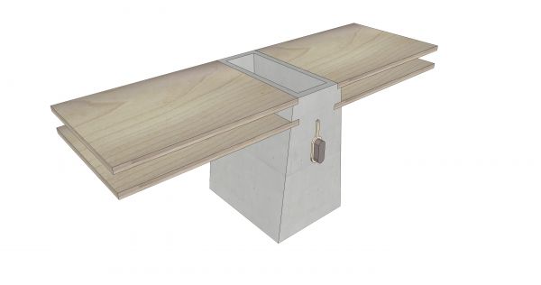

Ik wil een meubel maken dat flexibele houten bladen heeft.
Het blok is van beton, niet massief, want er zitten een prullenbak + kluisje onder elkaar in het midden.
Nu is de hamvraag: hoe maak je de bladen zoals op de foto vast aan het blok op een manier waardoor het wel zweeft maar niet doorzakt? Is dit mogelijk op de volgende manier:
De bladen zijn 80 cm breed en 110 lang
Ja leuke ideeën maar is het realistisch? kunnen jullie mij helpen?
Groeten Lisa
Komt het binnen te staan?
De bovenste bladen moeten scharnieren, en de onderste helemaal los in een gleuf. Kunnen de gleuven dieper?
In het beton kan wapening, wat je met scharnieren e.d. kan verbinden. Dan is er best wat mogelijk.
Onder elke gleuf kan je een hoekstaaltje opnemen, zodat de belasting op de betonrand beperkt blijft. Ik denk dat een gleuf van 10cm diep wel nodig is. Het hout moet ook voldoende sterk zijn. Massief hardhout bv. Wat had je in gedachte?
Het komt binnen te staan: een werktafel waarbij je staant aan het werk kunt.
De bedoeling is dat het betonnen blok blijft staan en dat je de bladen eraf kunt halen
En dus eventueel verticaal erop kunt plaatsen.
Dat van die hoekjes zodat het beton niet belast wordt vind ik een goed idee!
De bladen zouden dieper kunnen, maar dan moet ik het betonnenblok breder maken
Het bovenste blad zou eventueel ook over het betonnen blok heen mogen liggen als het maar 2 losse bladen blijven en het gat van de prullenbak moet erin blijven zitten.
Ik zit aan betonplex te denken of underlayment (totaal 36 mm) of is dit te zwaar?
Ik ben toch een beetje bang dat als je het als werkblad baat gebruiken dat het niet stabiel genoeg is qua verticale beweging aan het eind van het blad.
Kan je daar niet nog een losse poot bij ontwerpen die door het onderste en tegen het bovenste blad steun geeft?
