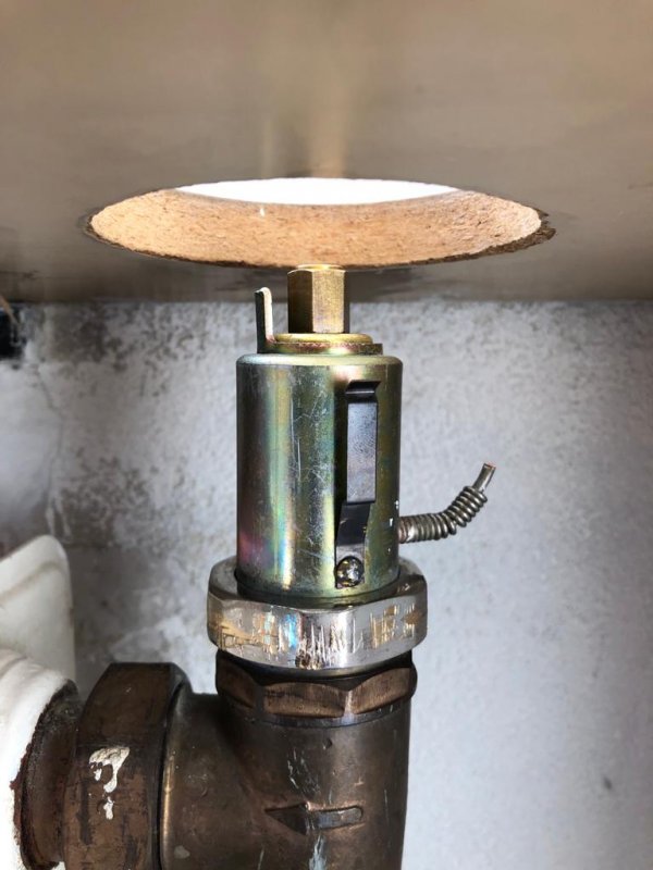

Ik was bezig om alle radiatoren in mijn appartement te voorzien van een Slimme thermonstaatmeter (Tado). Dit was overal gelukt behalve in de woonkamer. Deze demonteerde ik en knipte het stuk thermonstaat draad door. Zeer dom.
Zoals te zien is op de fotos past het daar niet op. Plus de grote pin zit een een bakje met water. Als je deze indrukt stroomt het water er nog harder door. De verwarming staat nu op volle stand aan. Ik kan hem ook niet dichtdraaien, wellicht omdat ik het draad heb doorgeknipt.
We hebben stadsverwarming hier. Aangezien de slimme thermonstaat er niet op past wil ik graag een nieuwe orgineel bestellen. Ik zie er geen merk op staan weten jullie wat dit is en waar te bestellen?
De fitting waar je de waterpomp tang op kan zetten is 50mm.
Heb je de mogelijkheid het CV water af te sluiten?
Anders heb jij een groter probleem en kan je de beheerder van de installatie gaan bellen om deze lekkage te repareren.
Van stadsverwarming heb ik geen verstand, wel een paar algemene tips:
- De 'draad' die je hebt doorgeknipt is vermoedelijk een capillair die naar een externe voeler liep. Het lijkt erop alsof je radiator in een ombouw o.i.d. zit. Een thermostaatknop op die plek zal de temperatuur niet goed kunnen meten (wordt al gauw te warm daarbinnen, radiator slaat af terwijl ruimte nog niet op temperatuur is)
- Gebruik een verstelbare moersleutel (volksmond: bahco) om de koppelingen te monteren. Met een waterpomptang beschadig je de boel zoals te zien is op je foto
Dit is zeker een capillair en de thermostaatknop is nu niet meer te repareren.
Het merk van de kraan is mij onbekend, deze kranen komen zelden voor.
Het is beter om deze te vervangen door een nieuwe thermostaatkraan.
Bedankt voor de reacties. Ik heb de toevoer dichtgedraaid en alle verwarmingen staan nu stil. Ik ga nu een monteur inschakelen om er een andere thermostaat knop op te zetten.
Wel een wijze les geleerd voor de volgende keer.
Als de monteur toch moet komen, laat er dan een nieuwe kraan in zetten
die geschikt is voor stadsverwarming en voor een thermostatisch ventiel zoals de Tado.
Dan blijf je met het feit zitten dat als de radiator in een gesloten ombouw o.i.d. zit, een thermostaatkraan in diezelfde ombouw minder goed gaat werken dan hoe het was met de externe voeler. Je hebt grote kans dat de kraan al veel te snel wordt afgeknepen, omdat de thermostaatkraan denkt dat het al warm is in de kamer.
Gaap, ik neem aan dat Tado hier wel een slimme oplossing voor heeft.
De temperatuur opnemer zit gewoonlijk in de thermostaat/ruimte opnemer
en deze stuurt de "slimme" motor aan.
Een thermostatisch ventiel is nodig om er de Tado motor op te zetten.
De monteur heeft er een Danfoss kraan op gezet. Hier heeft de Tado een adapter voor bijgeleverd. Ombouw is zeker niet ideal maar een gordijnen over de thermonstaat knop ook niet.
Bij Tado is het mogelijk om temperatuur te corrigeren per knop. Er zijn genoeg mogelijkheden alleen moet je overal voor betalen.
Het is nu opgelost en het werkt voor mij perfect.
