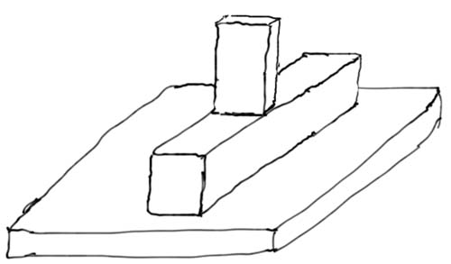

Als je 4/5 balkjes op kunststof tegels op het dak legt in noord/zuid richting, dan kan je haaks op de balkjes planken rechtop zetten in oost/west richting.
Als je de hoogte goed kiest kan je ervoor zorgen dat er geen rechtstreekse zon op het dak valt.

@The headhunter: Sorry, ik kan nog niet helemaal voorstellen wat je precies bedoeld. Kom ik met bijgevoegde schets in de buurt?
Ik vind het opzich wel een heel aardig idee om kunststof tegels te gebruiken, daarop een balkje of wat dan ook, en daar dan weer het kippengaas op bevestigen.
Dat is denk ik beter dan de uiteinden van het gaas onder een tegel stoppen.
Denk je dat dit ook robuust genoeg is voor een flinke storm? Het kan hier soms behoorlijk hard waaien. Ik woon direct aan de kust. Het zou jammer zijn als er ineens een heel gevaarte van het dak komt waaien.
