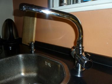

Op verzoek hier nog een paar foto's van de kraan. (de perlator heb ik er even afgeschroefd, die ligt in de ontkalker).
Nergens is een naam te ontdekken.
Zoals ik al schreef heb ik de kapotte slang naar Protherm gestuurd. Als ze hem niet terugsturen wordt het persen uiteraard ook niets. Bovendien lijkt me het demonteren van de oude slang nog een heel nauwkeurig werkje...
Ik denk dat mijn vrouw dan voor een nieuwe kraan gaat...
Henk, daar wordt duidelijk gesproken van M10 en M12 dus dat wordt hem ook niet.
Kijk, als het moet kopen we een nieuwe kraan. Maar het gaat mij om het principe!
Dat je verplicht bent om een nieuwe kraan te kopen omdat er een slang is gesprongen! Te gek voor woorden!
Natuurlijk heb ik dat ook gedaan.
Stol b.v. is hier in Groningen een van de grotere installateurs. Ook daar hadden ze deze slang nog nooit gezien. Heeft nog een rondje gebeld (waar ik bij stond), maar allemaal zonder resultaat. Maar zoals gezegd de buitendraad is ongeveer 11 mm.

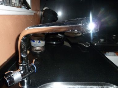

Zoals ik hierboven al beschreef heb ik de ducttape er op geplakt om per abuis de warme kraan niet te openen en daarmee wateroverlast te veroorzaken. Ik heb nl. tijdelijk het koudwater aangesloten, maar uiteraard geen warmwater omdat die slang kapot is

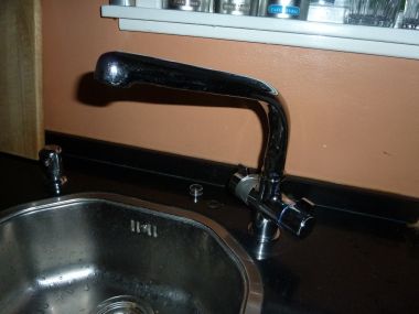

Omdat het er naar uit ziet dat we aan een nieuwe kraan moeten denken kwam een handige kennis op het idee om een 10 mm slang in het 11 mm gat te solderen. Gaat het fout, heb ik pech en wordt het dus een nieuwe kraan.
Natuurlijk gaan we dat heel behoedzaam doen: eerst het chroom van beide delen afvijlen, alles vertinnen, als het past een stukje latoenkoper ertussen plaatsen en voorzichtig warm stoken (hierbij de slang in de tang houden zodat de warmte het rubber niet aantast).
We gaan het proberen...
Eerst hebben we een messing pijpje in de schroefdraad van de kraan gesoldeerd. De reden hiervan was dat het lang duurde voordat het huis van de kraan opgewarmd was en we niet het risico wilden lopen dat daardoor het rubber van de slang zou beschadigen.
Hierna het andere eind van het pijpje en de buitendraad van de slang vertind en beide delen aan elkaar gesoldeerd.
Na alles weer gemonteerd te hebben met enige spanning het water er weer op gezet. Dicht! :D

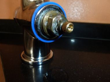

Maar toen ontdekte ik een kleine lekkage bij de draaiknop van de koude kraan. Waarschijnlijk zat die er al langer want binnenin de knop zat allemaal kalkaanslag. Gek dat het ons nooit is opgevallen...
Nu is de vraag: hoe los ik dit op?
Op het kraanhuis zit een zeskantige moer. In het midden hiervan zit het asje van de kraan met daarop een klemmetje. En langs dit asje lekt het.
Weet iemand hoe ik nu verder moet gaan?
Het is gelukt om de zaak te demonteren. Er zitten 2 O-ringen op de spindel, morgen even kijken of ik die ergens kan bemachtigen.
Nog 2 vragen:
-Mogen alle onderdelen een nachtje in de ontkalker (bijv. die voor koffiezetapparaten) liggen?
-Is het verstandig om de spindel en rubbers in te vetten (waarmee?) of is zuurvrije vaseline een beter idee?
Vanochtend een paar O-ringen bij de plaatselijke sanitairman gehaald, alles goed schoon gemaakt en de spindel en schroefdraad een likje kranenvet gegeven.

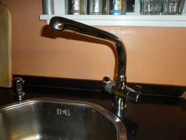

En alles werkt nu lekvrij!
Natuurlijk heb ik er erg veel tijd aan besteed en zou een nieuwe kraan uit economisch oogpunt voordeliger zijn geweest. Maar de voldoening is nu erg groot. En het belangrijkste argument vind ik dat ik niet heb toegegeven aan de verleiding een nieuwe kraan te kopen, alleen omdat er een slang kapot was.
En ik heb er veel van geleerd en plezier aan beleefd. Lekker klussen :)
