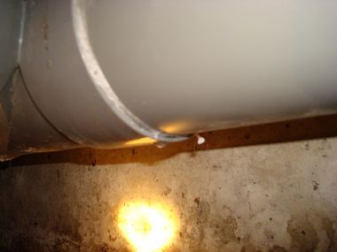

Ook zag ik een druppel hangen aan een t-stuk, als ik hem wegveeg wordt het vormt zich heel langzaam weer nat.
De monteur had het er vrijdag over dat er druppelsgewijs wat water langs de standleiding liep bij het expansiestuk, we hebben toen het luikje in de gang opengemaakt maar daar was alles droog en dacht in eerste instantie dat het mischien condens was.
Maar het lekt blijkbaar iets erger dan druoppelsgewijs.

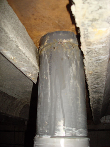

Volgens mij lekt hij op de koppeling van het expansiestuk en de buis.
Volgens mij is dit gewoon een lijmverbinding, zou het kunnen dat door het bewegen van de buis bij het zagen de lijmverbinding gesneuveld is?
Die monteur zegt van niet, maar het is al 20-30 jaar oud natuurlijk..
Zo te zien lekt dit al langer dan 1 week vermoed dat dit een sok is die niet goed gelijmt is.
je ziet de kalk lek sporen
en zal nu wel erger zijn gaan lekken door de beweging
@Wgb dit is gewoon een riool sok of een mof van een t-stuk.
@Wgb: Hoe bedoel je precies?
De rand die uit de vloer steekt is volgens mij ee onderkant van het expansiestuk.
Toen ik de eerste keer er onder was om foto's te maken het ik het niet zien lekken in ieder geval.
Oke, dat wist ik dus niet, bedankt.
Even kijken hoe we dit gaan oplossen, want aan de bovenkant van de vloer is er maar weinig ruimte om een nieuw expansiestuk te plaaten, daar zit gelijk een heel bochtenwerk boven.

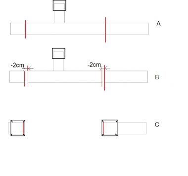

Als na onderzoek de stand leiding verder droog is kan je het beste via de onder kant gaan vernieuwen.
Heb even een tekening gemaakt ter verduidelijking.
A)je zaagt weer zijden de leiding door.
haal dat compleet er uit.
Controleer nu ook binnenzijde van die sok op evt scheur is het oke dan kan je verder gaan.
B) weer zijden van dat stuk buis 2cm in korten ivm plaatsen schuifsokken.
Wel schuine kantjes aan de buizen vijlen.
Je maakt de lijm sok die in vloerzit goed schoon en de buis.
C) je plaatst de schuifsokken en en lijmt de sok en de buis goed in en drukt het in elkander schuif dan de sokken snel over zij.
evt kan je ook een foto maken van boven kan evt even kijken hoe dat op gelost moet worden als er wel een scheur in de sok zit.
Mooie tekening, erg duidelijk.

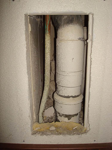

hier een foto van de situatie boven de grond.
Boven het expansiestuk zit een mof zo te zien en daarna gelijk 2 45" bochten, dus er is nauwelijks plek om te werken.
Als de mof niet goed is, zou het dan een optie zijn om de bovenkant van het expansiestuk te laten zitten en alleen de onderzijde te vervangen?
