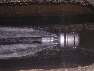

Bij mij ook al 2x gewoon van achter naar voren schoongespoten hoor. Dus richting gemeente riool toe zal ik maar zeggen. Leek/lijkt mij (en het bedrijf ook) het mees logische: die spuiten zijn als het goed is sterk genoeg om de verstopping los & weg te spuiten (daarom bel je ze ook hè). En die spuit het dan voor zich uit, in de richting waar het naar toe moet (en had gemoeten): de straat/gemeenteriool.
Want los van het feit dat hun/zo'n spuit inderdaad naar achteren spuit (om zich er inderdaad ahw doorheen te trekken) spuit die spuit ook nog met enorme kracht een straal naar voren.....
Of als ie dat niet doet en je hebt een goed bedrijf, dan zet ie er aan het einde nog even een andere spuitkop op om de hele leiding nog even goed na/door te spoelen.......
ps in je eerdere bericht teken je zelf ook zo'n spuitkop...... :wink:

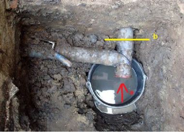

Zo weer even een update..
We hebben nog steeds zo nu en dan stankklachten, je ruikt het soms ook als je voor de voordeur staat en soms ook in de slaapkamer, het is net of het dan uit de hemelwaterafvoer aan de voorzijde komt.

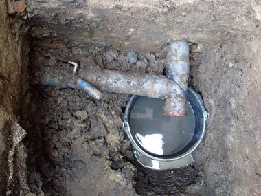

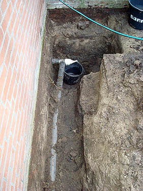

Vandaag de aansluiting van de hemelwaterafvoer aan de achterkant opgegraven..
Er dat een t-stuk in de grond welke was gescheurd.
Toen ik hem opgegraven had begon hij gelijk te lekken.
Heb er een emmer onder gezet en de afsluitdop er uit getrokken, er kwamen 3 emmers smerig water uit met baggerzooi er in.
Daarna heb ik de keukenkraan aangezet en na een tijdje komt het water dan gewoon uit het t-stuk gelopen. Heb ook even het toilet doorgespoeld en dan sroomt er ook een plens water uit de buis, idem als de vaatwasser afpompt of de wasmachine.
Had nog 2cm ruimte om de buis hoger te leggen maar dat ging niet door de druk van de grond, dus de buis een stuk verder gevolgd langs de gevel.
De buis ligt er dus niet echt lekker in.. er staat veel spanning op het laatste stuk bij het t-stuk. Heb hem nu wel een stukje hoger kunnen leggen, maar dat maakt tot nu toe niks uit, er stroomt nog steeds water uit de buis als er water in huis gebruikt wordt.
Heb de scheur maar even dichtgetaped zodat hij niet meer lekt.
En dan gaan we morgen maar eens een rioleringsbedrijf bellen, alleen nog even een goede hier in de buurt zoeken die alles in huis heeft.
Bij B afzagen en daar op een nieuwe t-stuk plaatsen 90graden
Bij A een eindstuk plaatsen zodat je dat altijd bij kan om te ontstoppen
op dat stuk leiding wat langs de muur loopt deze door zagen op wat rechte stuk en vervangen naar het T-stuk
Eigenlijk wil ik dan op punt A nog een bocht zetten met een pijp omhoog en dan op die pijp een eindstuk plaatsen.
Ik ga een vlonderterras plaatsen en dan wil ik de pijp onder de vlonders uit laten komen, met een luikje dat ik er bij kan zonder te graven.
Maar daar mogen de mensen van het rioleringsbedrijf over meedenken, want wil nu toch gelijk alles onder de woning aan laten pakken en misschien maar gelijk een camerainspectie om te kijken of de geveldoorgang aan de voorkant en de buis door de tuin nog heel zijn.
