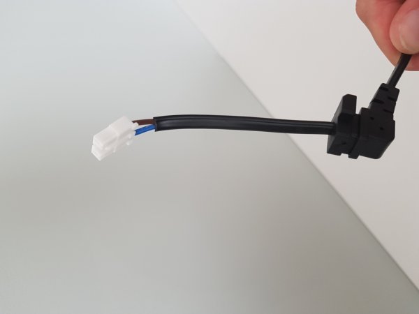

Ik wil mijn TV aan de muur bevestigen, maar dat zal je altijd zien: stroomkabel te kort.
Nu heb ik deze gedemonteerd, maar tref ik een voor mij onbekende kabel aan. Stekker, 2 draadjes bruin en blauw met een voetje/connector erop.
1. Weet iemand hoe zn kabel heet? Dan kan ik wellicht een langere versie kopen.
2. Weet iemand iets om hem te verlengen? (Zonder tussenkomst van verlengkabel/stekkerdoos?)
Alvast bedankt!
Het gaat om een recent aangeschafte Sony TV. Op internet/handleiding kom ik niks tegen, helaas.
Dat lijkt me een Sony-specifieke oplossing en het zal lastig worden om zo'n connector op te sporen. Als je hem ergens vindt, dan zal die waarschijnlik alleen per 100 te koop zijn.
Zit de trekontlasting vast aan het snoer verlijmd? Zo ja, dan is dat het volgende probleem.
Dat zou mijn aanbeveling zijn. Je hebt ook Euro-verlengsnoeren. Daarvan is de contactdoos minder dik, zodat je die misschien achter de tv kunt laten verdwijnen.
