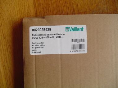

Ruudvee schreef:
Kitje kopen en vervangen, deze dus.
Thnx dan weet ik wat ik moet bestellen :)
