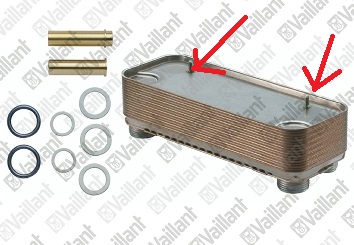

Zo snel uit mijn hoofd, onder links.
Maar dat kun je zien, is die waar op de achterkant de sensor zit.
Buisjes thv pijlen?
Je moet even kijken als je de oude er uit haalt.
Wees trouwens voorzichtig met water.
Zowel de cv kant als de koud water kant aftappen.
Komt er water op de voor print, die met de toetsen dan krijg je alles vreemde storingen.
Op 1 van die pennetjes moet je de koudwater sensor vast zetten, daar komt ook dat bousje aan de andere kant er in zodat het water direct doorstroomt naar de kw sensor.
Zoals hij nu ligt meen ik op de rechter kant
Als je het toestel toch afgetapt hebt haal dan meteen het filter even uit het t-stuk wat aan de bovenzijde (c.v. zijdig) van de platenwisselaar zit en reinig deze grondig!
Mits het toestel natuurlijk voorzien is van een zeef!
Zo gisteravond Platenwisselaar vervangen dit heeft het probleem idd opgelost

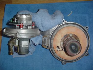

branderpakking moet nog gebeuren ik had helaas geen gereedschap om de moeren op het juiste moment vast te zetten (6 Nm)
als ik de moeren loshaal van de banderpakking kan dan alles blijven zitten? zie plaatje:
@ speedypul kreeg de zeef er met geen mogelijkheid uit....
Dat hele gedeelte zul je los moeten halen. Die grote ronde bedoel ik.
Dus gaskraan dicht en starten met sleutelen.
Dus de koppeling los van het gas, daar waarvde gas aansluiting vanaf de kraan komt en is aangesloten op het gasblok
en daarna weer vast draaien.
Even afsoppen met zeepsop rond om de koppeling.
De rest van die schroeven wat je gemarkeerd hebt blijft gewoon zitten maar komen wel met de hele voor laat los bedoelde ik.
Dus het rood omcirkelde gedeelte kan blijven zitten als ik de 5 moeten waar de pakking onder zitten los draai :?:
