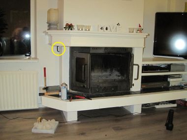

Hallo klussers, een jaar geleden hebben wij ons huis gekocht en verbouwd en 's winters maken we goed gebruik van onze houtkachel.
Er is 1 probleem, de klep waarmee je de trek kan regelen zit muur- en muurvast! Het is nu zo erg dat na een hele avond stoken de grepen van de deurtjes nog koud zijn, de klep staat helemaal open en we stoken letterlijk voor de mussen.
Heeft er iemand enig idee hoe ik dit zou kunnen fixen dan wel vervangen? Ik kan de stang wel doorzagen maar dan moet ik de boel er nog wel uitkrijgen...
Zie onderstaande foto's met situatie tijdens en na verbouwing. Toen wij het huis kochten deed de klep al niets meer.
- Ik heb beide kanten, waar de stang zou moeten kunnen bewegen, ingespoten met kruipolie (1299).
- Ik heb met mijn handen uit alle macht aan de klep getrokken en gewrikt.
- ik heb eerst met een klein hamertje en vervolgens met een moker getikt en geslagen op de handgreep die de klep zou moeten bedienen.
- ik krijg er he-le-maal geen enkele beweging in :shock:
iemand ideeën/tips? Sta inmiddels overal open voor.

Huidige situatie met links bediening klep:

Spuit een paar dagen regelmatig een roestoplossend middel op de stang waar deze de buis in gaat en stook de stang dan heet met een gasbrander.

Doe het zoals JAN al aangaf even kruip olie op de draaipunten.
EnTik op foto 4 en 5 op het buitenste buisje dan klop je de roest los.
Sla niet te hard maar probeer er zo beweging in te krijgen.
Als hij gaat bewegen goed de kruipolie er tussen spuiten en in laten werken.
Stook al hij beweegt niet gelijk je kachel weer volop laat even de olie een paar dagen zijn werk doen.
En als je in het voorjaar de brandplaat schoonmaakt spuit na het seisoen de punten weer even in.
De bediennings buis gaat door de ander heen.
Op de foto Zit er een sleufje tussen de 2 buizen dit gedeelte moet bewegen.
Zo te zien is er op de laspunten waar het huisje aan de kap vast zit de roestoplosser gespoten.
Ik heb geprobeerd een pijltje op de foto te zetten mar dat wou niet.
dus waar het zwart gemaakt is zit de kneep. dit is de binnenbuis.

Ga nu de roestoplosser halen en zal dat de komende dagen een paar keer per dag aanbrengen op de punten die Rene op de tekening aangeeft.
Jan, wat is de reden om de stang vervolgens te verhitten?
Ik ga er de komende dagen mee aan de slag, zal ook nog eens goed kijken of hij verschoven is, maar volgens mij is dit niet het geval. Ik laat het in ieder geval nog even horen!
Bij verhitten ontstaat er iets ruimte tussen de stang en de buis, dat kan net voldoende zijn om het spul weer los te krijgen.

Ik heb weken lang meerdere malen per dag de bewegende delen ingesmeerd met HG Roestoplosser maar helaas zonder resultaat. De roest aan de oppervlakte verdween wel maar ik denk dat het niet ver genoeg door kon dringen in de bewegende delen.
Vandaag met haakse slijper de klep en het middenstuk stang eruit gehaald. Daarna met een 'moordenaar' geprobeerd de resterende stangen in beweging te krijgen en rechts met een moker geprobeerd de stang terug te slaan. Dit alles helaas zonder resultaat, muurvast zit het!
We hebben de klep nu weer terug gelegd op de stukken stang die links en rechts zijn achter gebleven op zo'n manier dat hij gesloten is ipv open en kijken het even aan.
Hij is dus nu niet regelbaar maar brandt een stuk rustiger. Links en rechts van de klep is nog voldoende ruimte voor een goede trek en dus afvoer.
Mocht ik het de toekomst toch nog een keer proberen dan zal ik even updaten, voorlopig blijft het hier bij. Bedankt voor de reacties!
