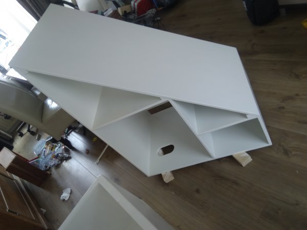

In mijn jaren 50 woning was de toilet niet al te groot. Besloten om een traptrede bij de toilet te betrekken en daardoor deze wat groter te maken. Doordat de trapkast nog kleiner en onhandiger werd, moest ook hier eens een deugdelijke oplossing voor komen. Gelijktijdig met het slopen van het toilet heb ik de ongeisoleerde 5cm dikke betonvloer in de toilet en trapkast vervangen voor een degelijk en geïsoleerd exemplaar.
Dit is al een flinke verbetering ten opzichte van de muffe kast die we voorheen hadden.
De basis voor de trapkast. Het idee is dat het frame uitneembaar is. Aangezien er een watermeter en wat leiding werk in de kast zit. Vandaar ook het gat linksvoor, dit om om de hoofdkraan (redelijk handig) dicht te kunnen zetten.
Even een tussentijdse test
Het eindresultaat mag er zijn, vind ikzelf. Links een diepe lade en twee minder diepe. Daarboven een schuine bergruimte achter een deur.
Aan de rechterzijde een schuine bergruimte welke tevoorschijn komt als de lade word geopend.
tevens is de linkerkant vastgezet dmv magneten. Zo is het altijd mogelijk om de kast er handig uit te pakken en eventueel bij het inbouwreservoir van de toilet te komen.
Een beetje van mezelf, een beetje van Pinterest
