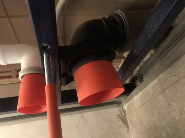

Nadien het rioolwerk aangepast te hebben en het inbouwframe te hebben vastgezet, merk ik op dat mijn afvoerbocht wc iets uit het lood staat. De bocht duikt “helt
De manchet kan wel iets opvangen, maar als u de mogelijkheid nog hebt liever monteren zonder dat de boel onder spanning staat. Plaats anders is een foto dan kan de situatie beter beoordeelt wordwn want wat is iets?
Bedankt voor de reactie, dr enige oplossing had geweest het framewerk losbouten/schroeven en nog achter duwen, maar nu je me ook overtuigd hebt ga ik verder met de gipsplaten
De manchet verbinding van de mof zal het wel aankunnen, maar nu komt de afvoer van de pot scheef in de afvoer te zitten.
Dat zou wel eens kunnen gaan lekken, daarom moet het ook recht gemonteerd worden.
Kun je de zwarte bocht niet iets dieper in de mof duwen?
In de overgang van 110 naar 90, zitten van die lipjes.
Als je die er even uit snijd, kun je de zwarte bocht wat dieper in de verloop duwen.
Ik zou geen risico nemen, nu je er nog iets aan kunt doen.
Als het straks gaat lekken, kun je de hele boel weer afbreken.

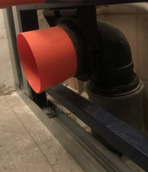

Ik denk ook dat ik de pot er gewoon even opzet om het te controleren. Probleem is dat de wateraansluiting aan de achterzijde er voor zorgt dat het frame niet meer te verzetten is. Dan moet ik dat ook weer aanpassen
Het probleem is dat hij gestoken naar voren staat. Het frame is een vast gegeven. Wel kan ik van de afvoerbocht een stukje schuin afzagen met als gevolg dat deze wat rechter opstaat, maar dan staat de bocht ook weer verder naar achter en dat is juist het probleem
Heb even foto anders gezet
en voorste stuk zit in de groef waar ie geklikt moest worden dan moet het wel kunnen de pijp die er dan in komt heeft voor op een grote rubber die vangt het wel op.
komt dat je de 2 bochten 45 graden onder de vloer niet op 1 lijn lopen nadeel van lijm verbinding, als manchet was had je hem zo recht.
