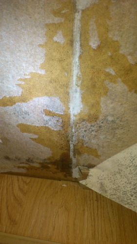

Ik denk niet dat het vochtprobleem vanuit de muren komt. We hebben het behang weggehaald en daar zie je (zie foto) dat het zich op een punt verzameld.
Denk inderdaad dat er gewoon meer geventileerd moet worden..?
Het lijkt op de foto toch dat het naar beneden steeds vochtiger wordt en dan zou ik toch eens beginnen met het controleren of de goten wel schoon zijn (als ze die daar bij jullie hebben), er niet ergens een afvoer oid. lekt, er ergens regenwater in kan blijven staan wat langzaam naar binnen kan lopen, er geen dakpan kapot is enz.

Oke bedankt voor alle reacties! Wat blijkt nu? Dit is een bekend probleem met boxspring-bedden. Het bed staat te dicht op de muur, waardoor het geen ventilatie toelaat en alle warmte en vocht uit het bed gaat richting de muur...
Hebben vochtmetingen gedaan op de muur enzo en dat blijkt allemaal goed te zijn. Goed onthouden dus om boxspring-bedden niet te dicht op de muur te zetten!
