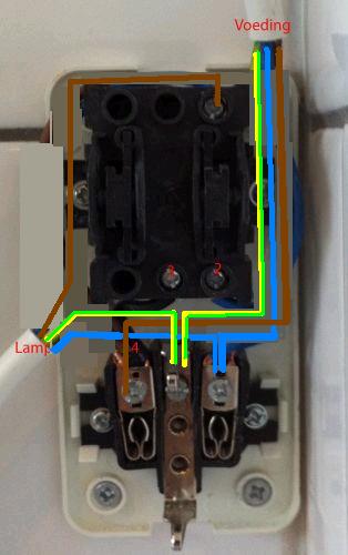

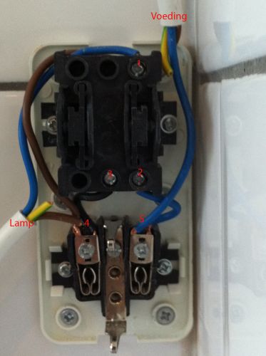

Ik kom er niet uit, nogmaals de foto met nummers welke kleuren sluit ik waarop aan.
Ik heb ook de voedings draad en de draad die naar de lamp gaat aangegeven.
Voeding
- Blauw, bruin en G/G op het stopcontact (WCD)
- Bruin bij de doorverbinding met de schakelaar (zwarte draadje)
Lamp
- Blauw bij blauw op het stopcontact
- Geel/Groen bij Geel/Groen op het stopcontact
- Bruin op 1 van de 2 vrije klemmen op de schakelaar
Mocht het niet werken kan het komen dat uw schakelaar defect is geraakt door eerder gemaakte sluiting.
En als u er zo niet uitkomt dan AUB niet aan beginnen wij willen dat AL onze klusser 2011 gaan halen.
Succes en werk veilig.
