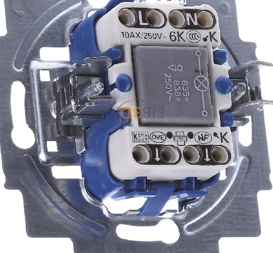

Goedemiddag allemaal,
Ik heb een Busch Jaeger wisselschakelaar met controlelampje gekocht (2000/6 USK) maar omdat ik geen nuldraad in de doos heb en deze ook niet meer kan trekken zonder de muur en plafond open te moeten breken krijg ik dat lampje niet werkend.
De bedoeling is dat het lampje gaat branden als het infrarood-paneel wat eraan gekoppeld is aan staat. Ik las bij een andere post iets over een brug maken maar omdat dat over een ander merk schakelaar gaat kan ik de link niet goed leggen naar mijn schakelaar.
Ik heb nu dus een zwarte en bruine draad. Kan het maken van een brug bij mij ook de oplossing zijn? Zo ja, hoe?
Groet Oscar
In die andere post, hieronder bij gerelateerde gerichten, staat volgens mij, dat voor wat jij wil een nul draad nodig is. Merk schakelaar maakt niet uit. Met het bruggetje kun je het lampje alleen laten branden bij uitgeschakeld paneel kennelijk.
Hallo Sander,
in mijn situatie zou dat betekenen:
Zwart op L
Brug tussen N en L
Bruin op het pijltje
En als ik je goed begrijp heb ik dan:
controlelampje aan = paneel uit en andersom
