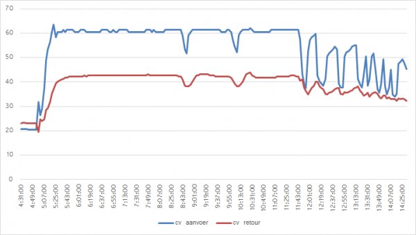

2de probleem is pendelen van de cv ketel, zie onderstaande grafiek voor een opstart 's ochtends waarbij de ketel vervolgens in regeling gaat. Enige extra uitleg bij de grafiek; de groene lijn is de cv ingesteld op hoog ketel vermogen, de rode lijn is de cv ingesteld op laag ketel vermogen. Dit wil zeggen dat de grafiek 2 dagen weergeeft! deze metingen heb ik over elkaar gelegd om te kunnen vergelijken.
Heeft iemand een idee of dit goed regel gedrag is voor mijn cv systeem? en zo niet wat zou een probleem kunnen zijn?

Ik heb het idee dat ik naar een begrenzer ketel zit te kijken welke 2x overschakelde naar we bedrijf tijdens opwarmen en daarna elke 20 min een bijwarm periode heeft.
Pendelen zie ik niet echt in deze grafiek.
Traag proces ruimte regeling en nachtverlaging resulteerde in een opwarmt ik van 5 uur en daarna valt de ketel netjes in een bijstook cyclus.

Als een CV ketel zijn warmte niet kwijt kan aan de radiatoren zal hij op minder vermogen moeten stoken. Opentherm wil in principe zolang mogelijk doorstoken om de ruimte op lage temperatuur warm te houden.
Het laagste vermogen dat je ketel aan kan zal tussen de 4,5 en de 6,5 kW zitten. Wordt dat niet afgegeven aan de radiatoren of de vloer, dan gaat de ketel ofwel uit, of in lowload, of pendelen. De oplossing kan zijn: vermogen omlaag, meer radiatoren open, of overgaan op aan/uit. Bij aan/uit heb je overigens ook meerdere branderstarts per uur.

ten slotte, als jullie de grafieken beoordelen zou je dan kunnen zeggen dat het systeem voldoende functioneert of is het echt niet zoals het hoort --> ik had namelijk een ander beeld bij een 'modulerende ketel'
Max temperatuur niet begrenzen, max vermogen kun je wel begrenzen, het systeem bepaalt zn eigen aanvoertemperatuur op basis van delta t icm de pompsnelheid
