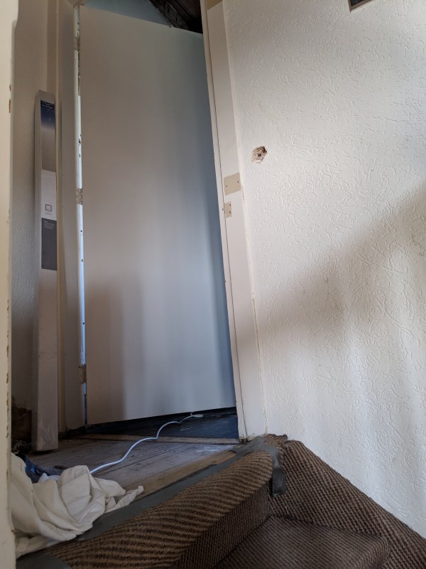

De wanden naar beide buren wilde ik dan met een metalstudprofiel 45mm (met foamband) en 45mm steenwol isoleren. Thermisch hoeft hier niet veel te gebeuren. Aan een kant heb ik wel maar ~70mm ruimte, anders kom ik in de knoop met de scharnieren van de deur. De deur een andere kant open laten gaan is denk ik niet praktisch in verband met de positionering van de trap en de looprichting.
Detail bij deurpost:
Trapopgang:
Van buiten naar binnen wordt dat dan: buren - steens muur - metalstud 45mm met steenwol - 9mm OSB - 9mm gips.
