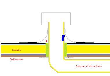

Wat me echter vervolgens opviel, was dat de hele constructie bovendaks behoorlijk kan bewegen. Had de plakplaat vastgeschroefd moeten worden (dat had gekund door de isolatie heen; aan het dakbeschot)?
Hoe kan ik de dakdoorvoer aan de onderzijde het beste vastzetten? Het lijkt me dat ik ter hoogte van de dakisolatie rondom de buis ga purren om geen isolatielek te creëren. Maar hoe zet ik de buis aan de onderkant van het dakbeschot vast?
Inderdaad die plakplaat had je mechanisch moeten bevestigen. Eerst een ril bitumen kit er onder de geïsoleerde plakplaat en dan vastschroeven door de isolatie in je dakbeschot. De dakdekker trekt dan een manchet van bitumen over de plakplaat en brand deze netjes vast en aan de plakplaat en de dakbedekking.
Als je nu de buis PURt, zie groen in de tekening, zit de boel ook lekker vast hoor. :wink:
