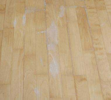

Ik wil graag de hulp inroepen van specialisten op het gebied van laminaatparketvloeren. Het volgende is het geval. Nadat ik vorig jaar een woning heb betrokken blijkt dat de laminaat parketvloer die er (denk ik) 12 jaar in ligt op bepaalde plaatsen te gaan verkleuren en op de naden wat kieren en de plnkjes ligt omhoog zijn gaan staan.
Omdat het op een langere strook van planken erger was en mijn cv vaak bijgevuld moest worden was het vermoeden dat de kunststof cv leidingen die door de afwerklaag van de beton lopen wellicht lek zouden zijn en waardoor vocht vrij kwam met de genoemde consequenties.
Ik heb toen op de bewuste plekken de laminaat stroken verwijderd maar kon aan de betonafwerkvloer niets zien wat op lekkage duidde. Nu we tijdelijk een radiator hebben losgekoppeld waarvan de leidingen door dat deel van de vloer lopen waar de verkleuring optrad blijkt de cv ketel nog steeds water te verliezen (drukverlies).
Ik kon dus zowel aan de vloer als aan de onderkant van de laminaatparketdelen niets zien dat op vocht duidt (geen kleurverschil of andere afwijkingen). Het enige wat ik wel merk is als ik de verwarming hoog opstook de betonvloer op die delen erg warm wordt.
Om dat het een verzekeringskwestie is is er ook iemand van de verzekeringsmaatschappij bijgeweest en een parket leverancier voor het bepalen van de schade. Conclusie waterschade waarschijnlijk door lekkage. Er moet een gehele nieuwe vloer in ook ivm het niet meer leverbaar zijn van het parket.
Ondanks dat ik niet twijfel aan de kunde van beiden heb ik toch vraagtekens. Ik vraag mij nl. af of de beuken laminaat parketvloer niet als gevolg van de warme cv leidingen in de betonvloer verkleurd kan zijn en zelfs op de naden is gaan kieren. Ik heb hier wel eens iets over gelezen dat dit kan optreden bij beuken vloeren door de patronen in het hout.
De leidingen worden vooral in de winterperiode erg heet (80 graden). Ook op andere plaatsen in de vloer zijn kleurverschillen en patroon veranderingen zichtbaar. Je zou toch als het echt om vocht van onderuit gaat iets moeten zien aan zowel het de onderkant van het hout of de betonnenvloer. De benedenburen bemerken ook geen lekkage.

De schade plekken zitten boven de leidingen?
Mogelijke oorzaak is het te nat schoonmaken van de vloer op een foto meen ik een emmerkring te zien zoals ontstaat als een emmer op 1 plaats word gezet en de vloer naar de emmer toe word gedweild.
Hierdoor krijg je dus 1 plaats welke langer nat is als de rest het water trekt hier in het hout en zorgt ervoor dat het lak loslaat, nu kan ik het mis hebben maar als het water in de kieren opwarmt gaat het proces sneller, het hout word als het ware gestoomd.
Als het water van onder was gekomen was de gehele plank beschadigd, nu echter alleen de kanten, dus ik denk dat het water van boven kwam.
Ik kan er compleet naast zitten, maar de schade patronen lijken op welke ik had toen ik een nacht een lekkende emmer op een soort gelijke vloer had laten staan.
Deze had dezelfde tekening.
Beste The Headhunter,
Wat betreft de parketvloer. De schadeplekken zitten boven de leidingen. De foto's geven die plekken aan. Naast de kieren en de krimp in de houtplakjes op die plaatsen heeft ook het hout op die plaatsen een donkere kleur dan de rest.
De combinatie vocht van bovenaf en het kieren en iets openstaan kan duiden op datgene wat je zegt. Er is geen kring van een emmer zichtbaar op de vloer trouwens. Ook op andere plaatsen treden enigszins verkleuringen op en lijkt het hout iets te werken. De vloer is 12 jaar geleden gelegd vermoed ik en de verbindingen zijn niet zo goed sluitend als tegenwoordig de klikverbindingen. Misschien had de vloer wel meer verlijmd moeten worden.

Klopt dat het parket bij jou ook donker kleurt op de plaatsen waar de leidingen liggen, of gaan alleen de verbindingen kieren/openstaan?
Mijn vermoeden is ook, kijk maar op de foto's dat het parket van boven nat is geweest en dat de leidingen niet lek zijn.
Nogmaals mijn dank en wellicht kun je de foto's van mij nog eens bekijken over de donkere verkleuring vergelijkbaar is mij jou situatie.
