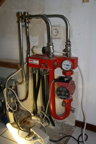

Goeden avond,
Een jaar geleden is bij ons de cv ketel vervangen. Nu blijkt dat de vloerverwarming, bestaande uit twee groepen, nog is gemaakt met de alom vertrouwde zuurstof diffuse leiding. Met als gevolg dat de retour van de vloerverwarming-unit aardig is doorgerot en lekkage vertoont.
Nu wil ik graag de vloerverwarming scheiden van de rest van de cv installatie dmv een warmtewisselaar met behoud van de huidige vloerverwarming verdeler.
Als het goed is, is de verdeler die er nu zit, niet hydraulisch neutraal wat ook niet optimaal is voor de moderne ketels zoals ik heb begrepen.
Ik heb zelf wat bedacht zodat er maar een pomp in het secundaire systeem aanwezig hoeft te zijn. Ik wil hiertoe de pomp die nu op de unit zit, verplaatsen en de pijp waarop hij nu is aangesloten afblinden.
De warmte wisselaar wil ik plaatsen over de radiatorverdeler (primaire cv zijde) met op de aanvoer de thermische regelklep. De voeler hiervan wil ik aansluiten op de uitgaande zijde van de secundaire kant van de ww (vloerverwarming kant).
Nu wil ik de oude pomp van de unit verplaatsen (
zie afbeelding "schets" waarbij pompen in rood aangegeven met “oud
