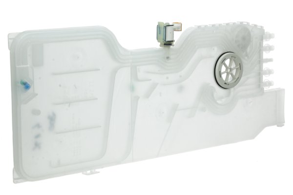

Het betreft een miele vaatwasser type HG01 , model G647 sci plus.
Ik heb de drukkamer gedemonteerd om proper te maken maar ik heb niet de aansluitingen van de slangen genoteerd :oops: Waar zou ik deze kunnen terugvinden.
gr
Bedankt rusako voor de reactie. Ik heb de slangen aangesloten ( ze waren een beetje voorgevormd ).
De blauwe zat links,dan een dikkere en dan een dunne slang (kon niet misgaan).Dan waren er nog twee dikke zwarte en dat was gokken. Ik heb ze aangesloten en de machine heeft gisteren normaal gedraaid.
Vandaag nog eens zien, hopelijk is gaat alles goed.
gr.
Ik heb gisteren bij het terug plaatsen van de drukkamer eens gekeken hoe dat werkt.
Maar ik heb geen idee wat dit doet?
Iemand met een beetje uitleg?
gr
Probleem van waas op de vaat is niet opgelost.
Daarvoor heb ik de drukkamer gekuist.
Zoutreservoir gekuist.
Volledig opgevuld met nieuw zout en spoelmiddel.
Toch blijft er lichte waas op de vaat achter.
Gisteren was er bijna geen zout weg en nu is blijkbaar veel zout gebruikt. :shock:
Iemand een idee wat er mis is?
