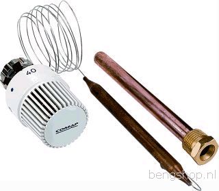

Je bedoeld toch wel deze knop (thermoknop losmaken)
Dit is de enige knop die op mijn verdeler zit.

Hoi Bernard, ik heb maar 1 knop op mijn verdeler die ik in kan stellen
die op de foto staat is de enige......en jij praat over 2 knoppen/thermostaten?
thermostaatknop van de foto los schroeven of max zetten bv 55-60grd
beveiligingsthermostaat op de vloerset op 60 grd zetten
Welke van de twee heb ik dus niet?
Op een vloerset zit in de elektrische aansluiting van de pomp een thermostaat die bij een te hoge watertemperatuur de pomp uitschakeld. Op het plaatje heb ik de tekst naast de pomp geplakt. Dat moest bij dat zwarte kastje moeten zijn?
Thermostaatknop demonteren die op jouw foto staat.
Mvgr Bernhard
Die beveiligingsthermostaat op de vloerset op 60 grd zetten kan ik niet hij zit er wel aan maar ik kan er niks aan instellen/regelen?
