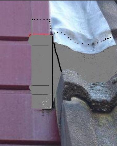

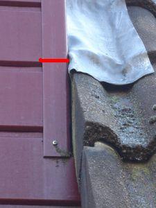

Lood te lijmen?
Precies daar waar het lood bij de hoeklat komt. Dus de laatste paar cm van het lood. Niet duidelijk?, even melden :wink: p.s. dus rechts van de hoeklat, tussen de hoeklat en panzijkant.
Als je die hoeklat daar inkort, of misschien iets hoger dan kan de hoeklat gemakkelijker naar buiten buigen, kan je toch een extra stukje lood onder het bestaande lood en die lat aanbrengen.
Het bestaande lood kan je rechtop buigen zodoende kan je dan toch ook de kantpannen wegnemen.
@ Wgb
Okay, ik denk dat ik je aardig kan volgen. Maar, waar nu dat witte stuk even op de foto is om aan te geven waar ik bedoel, daar zit dus geen kunststof rabatdeel materiaal. Dan kijk tegen een soort frame aan. Wat doe ik dan op die plek?
foto ontbreekt
Je kan twee dingen doen.
Lood onder het bestaande lood aanbrengen zo groot dat het die kier afdekt.
En.
Lood onder het bestaand lood aanbrengen dat zet je even haaks naar voren en dan het stukje hoeklat terug plaatsen en het lood wat haaks staat. Je monteert het stukje hoeklat als deze op zijn plek zit klop je het lood over de hoeklat heen.
Je moet zoals ik al zij die hoeklat op die hoogte doorzagen dat je deze van de wand af kan buigen. Daardoor krijg je wat meer ruimte onder het bestaande lood.
Evt kan je er een stuk lood onder schuiven van dat latje en onder het lood van de pannen.
je krijgt een klein hoekje die moet dan gekit worden
evt plaatst je dat sukje lat er weer tegen aan zodat het van afstand 1 geheel lijkt
Zo, na een week met water dat via de bovenkant van het kozijn naar binnen tippelde, is vanmorgen de aannemer die in 2001 de kunststof borstweringen en kozijnen heeft geplaatst, geweest.
Netjes een stuk lood onder/tussen het oude geplaatst en zelfs nog onder de hoeklat laten eindigen zodat er bijna niets van te zien is.
Kosten? € 0,00. Toch wel heel netjes van de aannemer niet?
Ik wil een ieder bedanken die de moeite heeft genomen mij met alle middelen te adviseren. Echt TOP! :cool:
