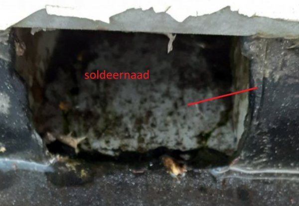

Ik zou als eerste bij de uitloop kijken, dat ziet er niet goed uit.

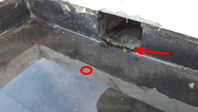

Hou schat je dat het dak is. Aan de foto's zie ik niet veel. Kan zelfs niet ontdekken van welk dakbedekkings materiaal is gebruikt. Maak er nog eens twee, een van de afvoer maar dan met iets meer van de hoek en de opstand en ook van een droog gedeelte van het dak

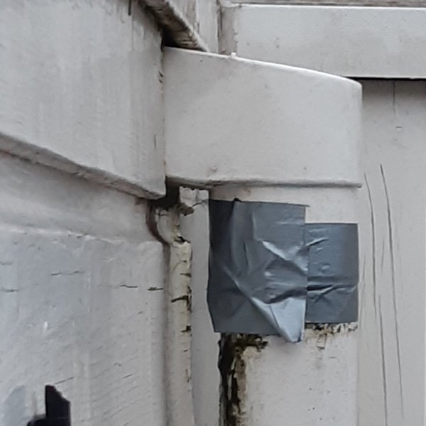

Loopt de stadsuitloop, dat grijze ding, wel naar buiten af? Vaak liggen ze te plat, waardoor het water in de schuifverbinding terugloopt.
Volgens mij is het een zinken dak met zinken uitloop, op het dakje zit een laag teer.

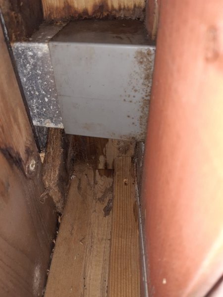

De uitloop is een U uitloop staat open aan de boven kant, als afvoer wat verstopt is stroomt ie daar ook wat over en maakt het hout daar nat zodat het gaat rotten.

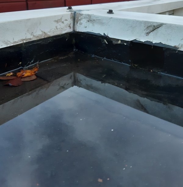

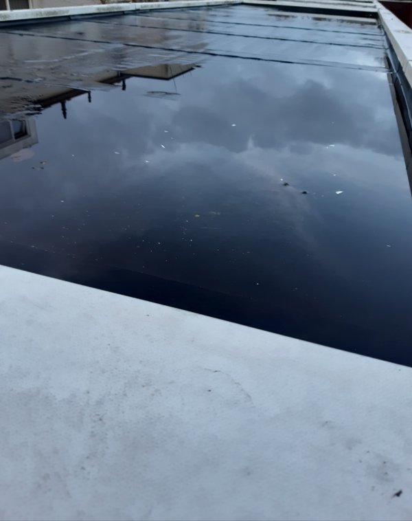

Er staat altijd wel een klein laagje water op in de hoek. Bij alle buren trouwens.

Nou ben zojuist weer op het dakje geweest voor de foto's. De regenpijp zat los van de uitloop dus die had ik even provisorisch met ducktape aan elkaar gezet. 🙈

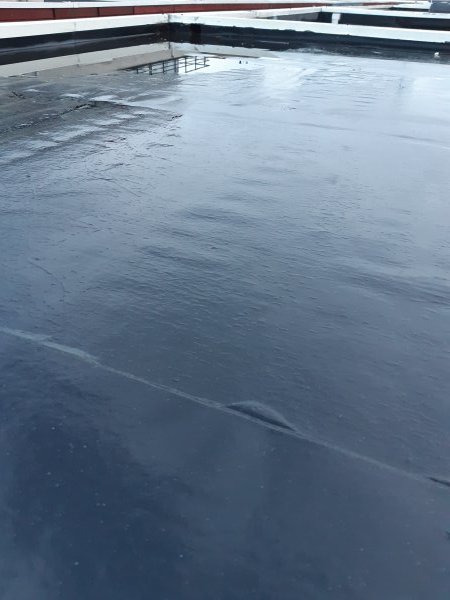

Bovenaf:

Hoek uitloop:

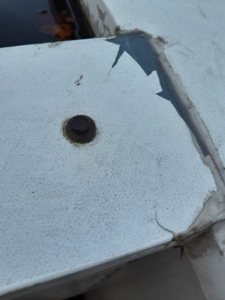

Bovenkant hoekrand. Deze heb ik oktober afgedicht daaronder lag water en die randnaden stonden open. Hoopte dat dit het euvel had opgelost maar helaas...

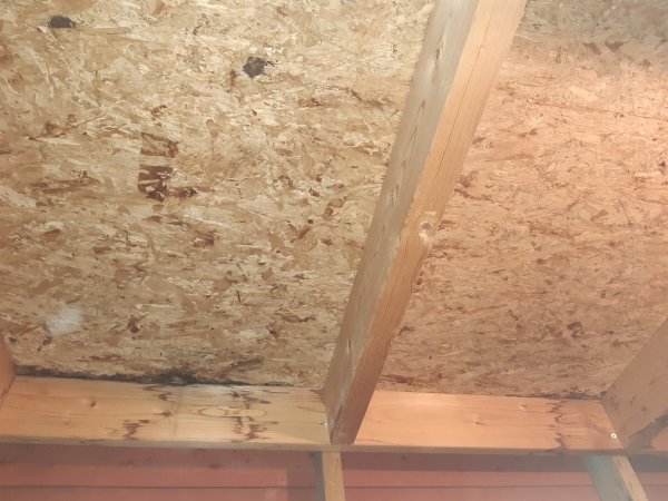

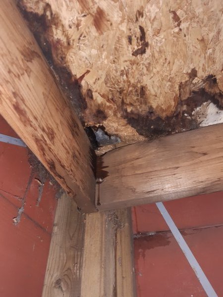

Binnenkant schuur waar ook vocht zit. Aan de hoge kant is er niks te zien en zijn de platen nog gaaf.
De T aansluiting van de afdekkappen is altijd een ongelukkig detail. Wordt met kit dicht gerommeld blijft een aantal jaren dicht en daarna is het tobben geblazen.
Daarbij hebben deze horizontaal een behoorlijk breed oppervlak dus valt er behoorlijk wat water op.
Ze waren niet eens afgewerkt. Ik heb het zelf dichgesmeerd dit jaar op advies van de buurman. Die had ook lekkage in de hoek. Het lekt nog steeds alleen minder. Want het komt nog ergens vandaan...

Hier nog een foto van binnen tijdens de regen. Let niet op de spinnen raggen 🙈
Ga je het onderzoeken moet het dak niet lekken. Maak de zijuitloop dicht. Laat water op het dak lopen kijk goed wanneer er water in de schuur te zien is. Je dit rustig aan doen, het water moet even de tijd krijgen om zichtbaar te worden. Ergens in de hoogte lijn van het water zit het gaatje. Je weet op welke hoogte het gaatje in de bedekking zit. Nu nog uitzoeken waar.
Een PVC-afvoer in een bitumendak is ook vragen om problemen. Zo te zien is er al wat gesmeerd bij de afvoer. Daardoor blijft er meer water op het dak staan, waardoor het makkelijker op plekken naar binnen kan lopen.

Hou er rekening mee volgend jaar dat er veel vervangen moet gaan worden. Er is veel houtrot, ook aan de houten balken. Als er schimmel zit, moet dat ook volledig weg.
Het is geen pvc in bitumen het is een zinken uitloop ik zie zelfs soldeer naad.
Als het een bitumen dak was geweest hadden ze schuine op standen genomen nu staan ze haaks op dit is vaak zinken platdak.
