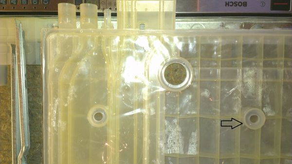

Lekkage niveaukamer/labyrint Bosch vaatwasser
Onze vaatwasser, Bosch SHV5602EU/21, heeft een lekkage aan het labyrint / niveaukamer. Eerst dacht ik dat het door vervuiling kwam en heb alle viezigheid er uit gekregen links boven. helaas was dat niet het probleem. Het water komt uit een lek op de plek, aangegeven op de foto. Stevig tape hielp (uiteraard..) niet, maar zou het te dichten zijn met een siliconenkit of iets dergelijks? Plastic lijm lost plastic deels op dus lijkt me geen goed idee (zoals luchtbed reparatiesetjes).
