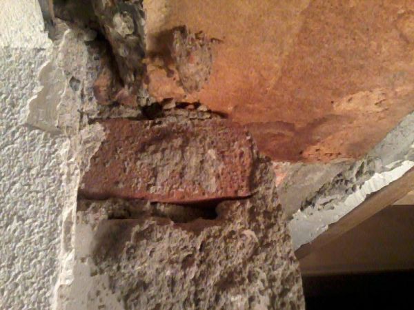

Situatie:
Beton latei h:33cm b:22cm L:5,7 m, boven is de achtergevel 2 kamers vensterbank tot de knie + ramen (standaard tussenwoning).
Er staat nu een muur tussen de woonkamer en de keuken 3,20 en 2,50m. Latei maakt contact met de muur maar ik heb makkelijk ongeveer 15 cm onder latei verwijderd. (zie de close up foto's)
Wens: tussenmuur verwijderen maar liever GEEN kolom
Constructeur had 2 opties:
a) een kolom van H150 in het midden
of
b) een H ligger H200 (maar H160 kan ook)
3 aannemers zijn geweest
1)zegt kolom H100 is voldoende
2)zegt kolom H250
3)zegt dat de latei heeft eigenlijk zelf de draagkracht voor de achtergevel en een steun is niet nodig mmm!!! (Ik wil geen risico nemen )
Opmerking: er komt ook een I160 om de muur tussen de2 bovenkamers te vangen (hier zitten ze allemaal op een lijn).
Vraag:
Maar ik heb nog een vraag zou het mogelijk zijn om een hoek (L) profiel te plaatsen onder de latei. Maar welke hoogte en dikte zou de H200 kunnen vervangen.

Als 3 aannemers die ter plekke zijn geweest er al niet uitkomen hoe moeten forumleden dat dan aan de hand van een paar foto's beoordelen?
Het standaard antwoord dat hier past wil je niet horen.
Ook kan jij niet controleren of mensen die antwoord geven hier deskundig zijn of niet.
Dus toch maar opzoek naar een deskundige in de buurt die je vertrouwt.
