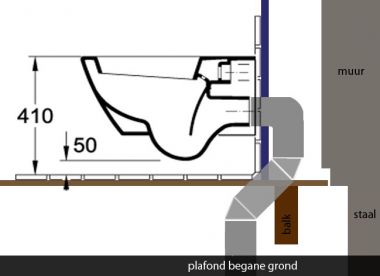

Ik wil een wandcloset plaatsen en daarvoor moet de afvoer (riool) naar achteren worden verplaatst. Maar er zit op die plek precies een draagbalk van 20 cm hoog en 8 cm breed die dat belemmert.
Mijn vraag is of het mogelijk is om een uitsparing van 110 mm diep en 110 mm breed uit de bovenkant van de balk te zagen zodat de rioolbuis net onder de vloer kan komen te liggen. Ter compensatie zou ik dan de balk willen verstevigen door bijvoorbeeld aan weerszijden van de balk stroken hout te verlijmen/schroeven. Ik kan helaas niet onder de balk komen.
Kan dat? Is dat stevig genoeg of moet ik een andere methode hanteren?
Ik kan niet door het hart van de balk zagen omdat ik dan de bocht omhoog niet meer kan maken.

Ik heb een ander plan bedacht (zie bijgaand plaatje). Het zou betekenen dat er nog maar een relatief klein hapje uit de balk hoeft. Is dit wellicht (samen met extra versteviging van de balk) een optie?
Waarschijnlijk is de bijgeleverde aansluiting (haaks?) al in 90 mm PP? Als dat naar beneden loopt, is het geen probleem om onder de balk pas op 110 mm over te gaan.
Het eerste stukje (de bocht) net achter de wc is inderdaad 90 mm. De buis wordt daarna meteen 110 mm voor verdere aansluitingen. Als ik na de eerste 45-graden knik terug ga naar 90 mm krijg je dus 90-110-90-110. En wellicht dus een ruimte waar zich vuil kan ophopen?
Er zijn in PP ook 90mm bochten te koop.
Dus het hele stuk in pp 90mm en dan over via een manchet op pvc (pp is namelijk niet te lijmen)
Morgen komt er een bouwkundige kijken of mijn 110 mm plan uitvoerbaar is zonder de balk (teveel) te verzwakken. Dus de 90 mm oplossing is voorlopig plan B.
Bedankt weer voor alle suggesties!
