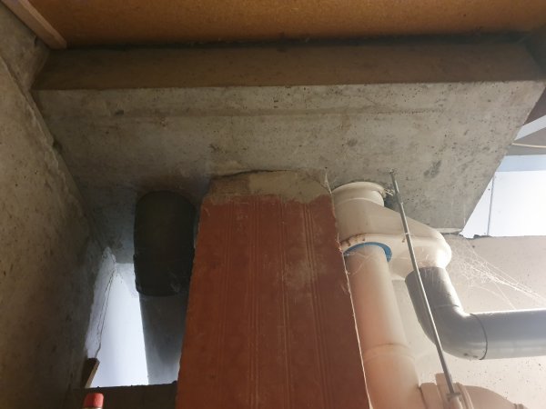

Hallo allemaal,
Ik heb gisteren door de bestaande gemetselde schoorsteen een flexibele kachelpijp gekregen en is de houtkachel aangesloten. Bij het stoken ruikt het op zolder een beetje chemisch, plastic achtig. Volgens de kachelman is dat nieuwigheid van de pijp. Kan het ook zijn dat de pijp van de cv aan het smelten is. Die lopen naast elkaar zie foto.... de kachelman zegt dat dit niet kan.. Ik heb geen idee of de temperatuur op die hoogte nog voldoende is om dingen te laten smelten. Ik hoor graag van jullie.
Groet Jos
Dit is zo geen succes, de cv ketel zal rook gaan aanzuigen bij gebruik van de houtkachel en opwarmen tapwater.
Ik ga ervan uit dat in de schoorsteen dit 2 separate kanalen zijn anders kon de pp buis wel is heel warm worden
