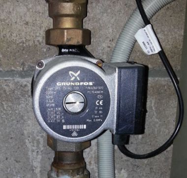

Er is maar een ketelgroep. Het gaat inderdaad om 2 ketelpompen en een circulatiepomp. Ik wil die pomp er best op laten zitten, maar 245W is best een aanzienlijk vermogen. Of wordt er alleen rondgepompt op het moment dat er warmtevraag is?
Bij een weersafhankelijke regeling is het best mogelijk dat je systeempomp altijd draait. Zit hij met een stekker in het stopcontact? of zit hij aangesloten op een regelaar?

Hier een foto van de systeempomp:
[/img]
