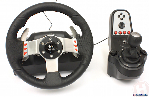

Ik heb wat hulp nodig omdat ik zelf niet op een idee kom wat mij goed genoeg lijkt.
Het verhaal is het volgende; ik heb een race-simulator met een stuur als deze: (hierna te noemen: G27)
Daar heb ik een ander stuur voor gekocht maar wil die op de "base" van mijn G27 (eerste plaatje) monteren omdat de nieuwe een stuurtje is wat je in de lucht moet houden.......tja.......maar dan heb je dus ook geen forced feedback.
Het nieuwe stuurtje: (hierna te noemen: SRW)
Gezien de goede kwaliteit van de flippers op de G27, wil ik die houden en dus moet het nieuwe stuur niet te ver van de base af komen.
Het nieuwe stuur heeft op de achterzijde echter geen montage mogelijkheid; één simpel gaatje en een paar pasnokken; de twee motoren van de base zullen dat zeer zeker niet heel laten.
Het nieuwe stuur aan de achterzijde: (de flippers gaan hier af)
Je ziet hier dus al dat het een probleem gaat worden; ik zal meer montage mogelijkheid nodig hebben. Ik zou de kleinere schroeven in de uiterste hoeken kunnen gebruiken (met een plaat ertussen en langere schroeven), maar ben bang dat de forced feedback zorgt dat de schroeven gaan "jutteren" in de gaten.
Daarvoor zou ik dus de pasnokken goed kunnen gebruiken, maar daar zit ook een verhaal aan!
De plaat achterop dit stuur, zou juist in het midden van het stuur af moeten staan omdat de plaat eerst op de G27 base geschroefd moet worden, anders kom ik er niet meer bij.
De G27 ziet er zonder stuur uit als op het plaatje hier onder. Let niet op de schroevendraaier en bedenk dat er nog flippers horen te zitten, maar het gaat even om de ronding en de 6 gaten waar ik de plaat aan moet schroeven:
De plaat krijg ik hierop geschroefd en dan heb ik wel de ruimte om de buitenste gaten van het nieuwe stuur te bereiken om die er zo tegenaan te schroeven. Ik schroef dus van twee kanten door de plaat heen.
Maar; omdat ik de plaat al tegen de base schroef, zitten daar dus schroefkopjes en daar moet het nieuwe stuur tegenaan.......
Die zal dus een beetje van het stuur af moeten komen en dus kan ik mijn centreernokken weer niet gebruiken.
Wat het mooiste zou zijn; "iets" op de G27 base, zo plat mogelijk en een platte plaat plat tegen de achterzijde van de SRW zodat ik ook de centreernokken kan gebruiken.
Maar; hoe krijg ik die twee zonder speling, tegen een stootje kunnend en vooral; zo dicht mogelijk tegen elkaar?
Ik heb iets op internet gevonden waarbij de beste man het met één plaat deed. Dat was een dikke aluminium plaat en hij had de boutkoppen verzonken; die mogelijkheid (en handigheid/precisie) heb ik helaas niet.
Zo, een heel verhaal.....en nu mijn vraag ;)
Hoe krijg ik nu twee (metalen) platen -waarvan er op één bout/schroefkoppen uitsteken- zo dicht mogelijk en goed op elkaar als ik er alleen vanaf de zijkant dan nog bij kom/kan? En dan met het oog op mijn beperkte middelen; lassen gaat nog, maar frezen dan weer niet.
Wie o wie heeft hier een goed idee voor? Mij schiet erg weinig te binnen, maar ik ben dan ook geen gruwelijk handig iemand als het op dit soort dingen aankomt; vandaar dat ik het hier vraag.
Alvast bedankt voor het lezen en eventuele suggesties!
