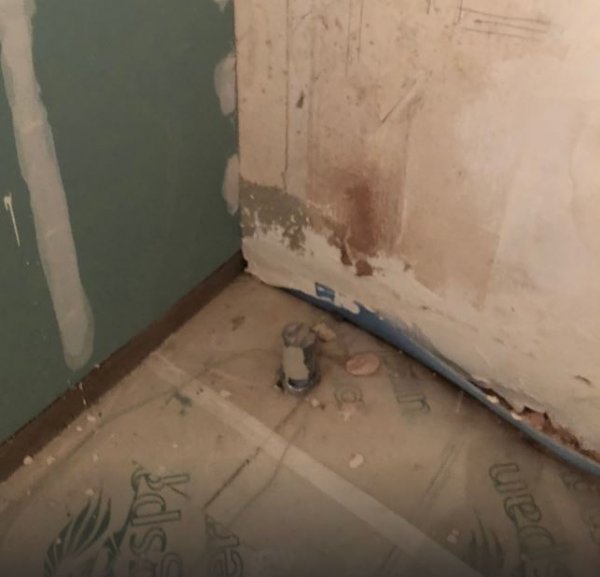

Hi allemaal,
Situatie:
We hebben een nieuwe woning (casco opgeleverd). Voor de oplevering is een nieuwe fundering aangelegd. Deze heeft voor elke kamer (begane grond) een relatief egale vloer als resultaat, behalve de badkamer. Zoals te zien op de foto lijkt de vloer zelfs wat lager dan de nieuwe fundering in andere kamers. De zwarte buizen lijken verbonden te zijn met de badkamer radiator (niet op foto, maar hangt er boven). Ik zie 'kingspan therma' vloerplaten aangebracht op de vloer.
Vraag(en):
Wij willen graag een pu gietvloer aanbrengen (begrijp dat dit type het beste is voor een badkamer). Ik begrijp echter nog niet goed op welke wijze de vloer eerst voorbewerkt moet worden in ons specifieke geval (zie fotos). Moet de vloer eerst opgehoogd worden? En zo ja, doen we dat dan met cement en/of ander materiaal?
Bij voorbaat zeer hartelijk dank voor jullie reactie. We hopen in ieder geval meer informatie te verkrijgen zodat we ook gerichter kunnen vragen naar experts indien nodig.
Bedoelt u de dekvloer i.p.v. de fundering?
Ik kan me niet voorstellen dat u in een nieuw huis een nieuwe fundering hebt gekregen.
Ik zou hier eerst folie of isolatie op leggen afhankelijk van de beschikbare hoogte.
Daarop netten op met vloerverwarming, daarboven krimpnetten om het scheuren zoveel mogelijk tegen te gaan.
Dan een vloer laten storten van minimaal 7cm en an als laatste de gietvloer.
Als je bij de leverancier van de gietvloer gaat informeren dan kunnen ze je dit zo vertellen.
PS, waarschijnlijk is er dan ook een versneller nodig in de stortvloer.
@Ronny: hartelijk dank. Dit helpt om beter beeld bij de eerstvolgende stappen te krijgen.
@Peter: Zo is het nu eenmaal aangeboden. Het betreft een oud appartement dat nu leeg is aangeboden.
@Jan: Mijn beschrijving is wellicht een beetje verwarrend geweest. Het is niet een 'nieuw' huis, maar juist een oud huis. Het huis is voor ons 'nieuw' waarmee ik bedoel dat we het gekocht hebben en dus de nieuwe bewoners worden :-)
De isolatie zit er al.
de bedoeling is dat je hier je afwerkvloer al dan niet voorzien van vloerverwarming op aanbrengt.
(let even om de wc afvoer die zit ongelukkig een stukje in de gipsplaten)
als de afwerkvloer is uitgehard
kinband aanbrengen en daarna tegelen
