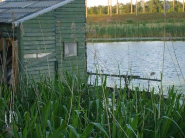

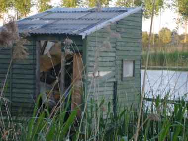

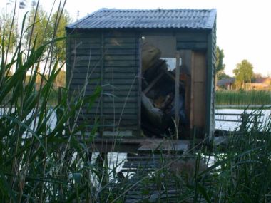

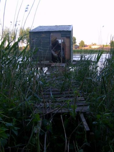

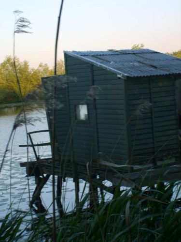

Probleem is: er staat momenteel al een soort paalwoning meer steiger met huisje op als "paal woning" zie foto's
zoals je op de laatste foto ziet het is dus niet meer te vertrouwen om daar op te komen
en alles wordt af gebroken
