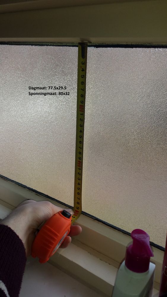

Ik wil deze zomer het huis gaan verven, nu heb ik op de eerste verdieping nog enkel glas. Dit wil ik het liefst zelf gaan vervangen alleen ik heb een aantal vragen.
Ik heb op internet gevonden dat je van de sponningmaat 8mm af moet trekken om de glasmaat te krijgen, of 22-24mm bij de glasmaat op. Maar als ik deze maten met elkaar vergelijk, kom ik soms uit op een verschil van -0,5 cm of +1.5 cm als ik de dagmaten +22mm vergelijk met de sponningmaat -8mm.
Vraag 1. Welke maten moet ik hanteren voor het bestellen van het glas?
Vraag 2. Op 2 kamers heb ik kozijnen waar de sponningmaat veel langer kan dan de dagmaat, zie foto's. Is het handig om hier ook de gehele hoogte van de sponning te gebruiken, of de huidige sponning die ingericht is voor het enkelglas. (bij de buren zie ik dat het geheel gebruikt is (zwarte lijn).
Vraag 3. Welke dikte glas moet ik gaan bestellen? Per kozijn anders of alles gelijk? De openslaande ramen hebben een sponningdiepte van 17 mm, en er is een bij met een diepte van ca 14 mm. Gaat dit lukken met opdeklatten?
Hier wat foto's die hopelijk wat duidelijkheid geven
