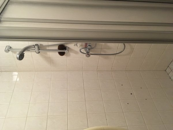

Vraag! Zou t kunnen dat er na het gedoe en gepriuts met stopcontact in een amdere kamer (de slaapkamer) dat er spanning heeft gestaan op de doucheslamg em op t (metalen) putje?
Misschien heeft ze met nat pootje beiden twgelijk aam geraakt. Nier ondenkbaar want doer ze wel vaker voor meer druppels.
Ik heb t allemaal uitgetest en als
ik met blote voeten op putdeksel sta en de slang raak voel ik geen shock en ook in de axht jaar dat ik
hier woon geen shock gevoeld. nooit. maar ja we hadden dus wel aan dat stopcontact geprutst in een andere kamer en ze was na de reparatie op zaterdag op maandag avond de eerste
die de de douche betrad (en mogelijk slang en putje aam heeft gwraakt.
Kan zo iets eenmalig een shock geven op een doucheslang na een reparatie van een stopcontact in een amdere kamer? een waarvan de klusman wel zei dat t niet in orde waa.
als ik nu test is alles ok geen schokken ook nooit gehad maar kan zoiets een spanning na een reparatie elders eenmalig via
een slang en een metalen deksel staan? heb overigens wel de makelaar gemaild meteen
Dit is levensgevaarlijk! Gebruik de douche niet meer! En nog belangrijker: Ga zelf niet experimenteren. Je kent overduidelijk de gevaren van stroom niet.
Iemand heeft (dun) snoer weggestuct. Waarschijnlijk is dit snoer ergens beschadigd, en zorgt deze ervoor dat je waterleidingen onder stroom kunnen staan.
Nu was het je kat, de volgende keer lig je er zelf.

Hij kan zoiets nooit op afstand zeggen zonder de boel bekeken of gemeten te hebben. Hij gaat kennelijk uit van een correct aangesloten installatie. Maar wat we op de foto zien is dat alles behalve.
Hi Frank klopt hij heeft de foto ook gezien en dat is niet goed zei hij ook. Hij kon t zich alleen niet voorstellen dat dat effect heeft op de leidingen maar gaat alles maandag bekijken. Misschien maar even de sauna in dan...tot die tijd
