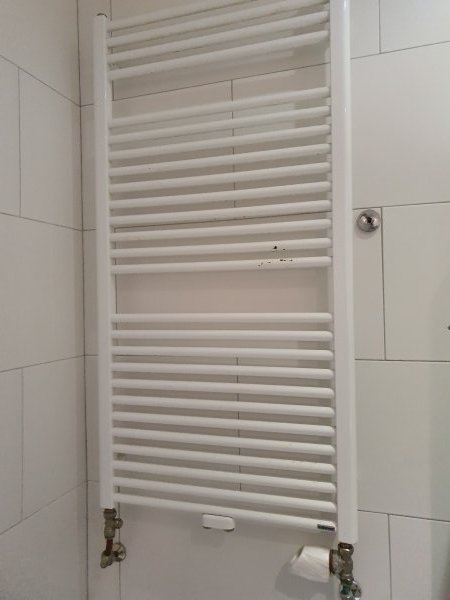

Ik heb onderstaande designradiator, die roest. Ik zou hem graag vervangen door een andere radiator met de bevesting op dezelfde H.o.h. Ik kan deze echter niet vinden.
De vevestiging zit achter de verticale buizen. In breedte 57cm uit elkaar, in hoogte 101 cm.
Verder is de raditor 121cm hoog bij 62 cm breed. Iets hoger (tot 140 cm) past ook.
Kan iemand mij de gouden tip geven welke radiator ik als vervanging kan kopen zonder opnieuw te hoeven boren?
Merk huidige radiator is trouwens instamat.
dank!

Kwam bij de pr***s de Baseline designradiator 114cm tegen waar ik de aansluitingen niet van kan zien. Lijkt me wel heel toevallig dat die past he?
Er worden nog volop radiators verkocht voor de badkamer.
Tenminste in elke badkamer die wij maken, gaat een radiator in.
En 95 op de 100 is dat een normale radiator op water.
Het nadeel van de oude milano is, dat de bevestiging vast op de radiator zit.
En bij de meeste radiators zitten losse bevestiging middelen die je kunt verstellen.
Zoek een radiator met de zelfde aansluit maat van de aan en afvoer.
De bestaande gaten zou je met wit voegsel dicht kunnen zetten.

De Instamat Milano is nog leverbaar:
Ziet er wel anders uit, maar bevestigsmethode lijkt inderdaad vergelijkbaar. Zou deze nog exact hetzelfde zijn?
Vind ze overigens wel vrij prijzig. Wellicht toch maar voor de optie gaan om nieuwe gaten te plaatsen. Oude gaten vallen achter de verticale buizen dus redelijk uit het zicht.
Andere optie is natuurlijk nog om zelf een ophanging te fabriceren die op de oude gaten past.
Ze zijn zo prijzig omdat er een elektrisch verwarmingselement in zit.
Die heb je dus niet nodig.
Ik zou een e-mail sturen naar de fabrikant en vragen of ze ook nog zonder elektrisch element
leverbaar zijn en dan kun je meteen informatie opvragen over de huidige maten.
