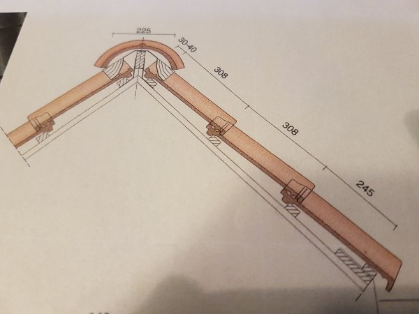

Wil bij mijn bestaande vrijstaand huis, bj 68, puntdak, gordingen-dakbeschot van planken-tengels-panlatten-dakpannen vervangen. En dan dakplaten van 10 cm erop leggen. Dakpannen vervangen van hetzelfde type durf ikzelf nog wel aan. Het zijn OVH pannen die er nu op liggen en daar wil ik nieuwe voor terugleggen.
Het dak ligt op 45 graden. Huis is 7,5 bij 7,5 omtrek. Dakgoothoogte 5,5m. Nokhoogte ongeveer 8,5. 2 schoorstenen.
Schuine lengte van huidige dak voor en achter is ongeveer 4,8m.
Op de foto's de afmetingen van de OVH pannen die er nu op liggen met de afstand verdeling. De nieuwe pannen hebben dezelfde afmetingen. De dakpannen vallen nu redelijk diep in de oude bestaande dakgoot (ik kan er met schoonmaken net onder). Als ik isolatieplaten van 10 cm op het dak leg. Waar moet ik dan op letten? En waar ga ik risico lopen mbt afstanden panlatten en passen van de dakpannen? Hoe bereken je de afstanden als je niet helemaal lekker uit zou komen? De daklengte wordt immers wat langer, weet nog niet exact hoeveel.
